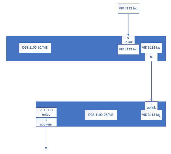

Добрый день. Имеем парк свичей DGS-1100-10/ME в количестве ~700 штук, используем в сети dhcp_relay и вот что заметили. если DGS-1100-10/ME стоит как промежуточный свич и на нем выключен dhcp_local_relay, то на свиче, которsй стоит за ним, не работает dhcp_relay. На сервер вообще пакеты не попадают. Если на DGS-1100-10/ME включить dhcp_local_relay, то начинает работать. При этом на самом 1100-10 может перестать работать dhcp_relay (на микротике запросы DHCP висят со статусом offered).
Как мне кажется, это какая-то нездоровая схема.
На картинке пример связки свичей.
Комментарий к файлу: схема включения
схема.png [ 20.56 KiB | Просмотров: 2171 ]
