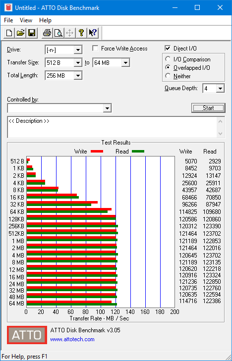

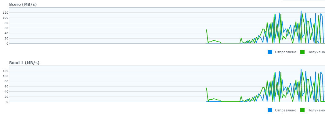

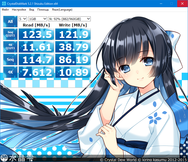

при тестировании скорости через CrystalMark, ATTO - скорость к расшареному диску на Synology не более 120-130Mbit
ПОЧЕМУ ТАКАЯ МАЛЕНЬКАЯ СКОРОСТЬ РАБОТЫ? НЕУЖЕЛИ БОЛЬШЕ СКОРОСТИ НЕ ДОБЬЮСЬ? ЧТО НЕ ТАК У МЕНЯ НАСТРОЕНО?
вы же сами дали ответ на свой вопрос.
1) учите матчасть, в частности - как работает агрегация.
подсказываю - если у вас один мак источника и один мак приемника, то по каким критериям LACP будет балансировать трафик на ДВА гигабитных порта?
2) кристалдискмарк пишет скорость в мегабайтах/с, а не в мегабитах. что такое ATTO - не знаю.
3) не добьетесь.

Честно говоря я думал что если я делаю объединение LACP на стороне Synology то получаю максимально 4-е Гигабита скорость
И если я буду что-то качать со стороны компьютера который подключен к тому же маршрутизатору на скорости 10Гбит то максимальная загрузка должна быть 4-е гигабита (ширина синолоджи)
а как оказывается то максимум получу 1Гбит на устройство
и максимума я добьюсь по загрузке только при четерех компах одновременно качающих по 1Гбиту
Почему скорость не суммируется вот для меня загадка (сумма каналов по 1Гбиту в LACP синолоджи <-4Gb/s->10Gb comp
Да совершенно верно вы говорите... Картина которая у меня сейчас есть приложена ввиде картинок к этому письму
Очень хочется добиться скорости по NAS более 120Мбайт/с

2017-02-26_151424.png [ 32.07 KiB | Просмотров: 3313 ]
2017-02-26_151403.png [ 14.06 KiB | Просмотров: 3313 ]
2017-02-26_150937.png [ 483.91 KiB | Просмотров: 3313 ]
