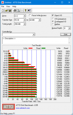

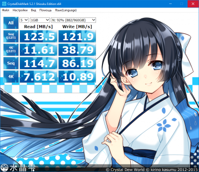

при тестировании скорости через CrystalMark, ATTO - скорость к расшареному диску на Synology не более 120-130Mbit
Диски в Synology WDC WD4000FYYZ по 4 Тб - 6шт все в Raid-5 + 1 SSD диск на чтение в 1Тб в кеше

Честно говоря я думал что если я делаю объединение LACP на стороне Synology то получаю максимально 4-е Гигабита скорость
И если я буду что-то качать со стороны компьютера который подключен к тому же маршрутизатору на скорости 10Гбит то максимальная загрузка должна быть 4-е гигабита (ширина синолоджи)
а как оказывается то максимум получу 1Гбит на устройство
и максимума я добьюсь по загрузке только при четерех компах одновременно качающих по 1Гбиту
Почему скорость не суммируется вот для меня загадка (сумма каналов по 1Гбиту в LACP синолоджи <-4Gb/s->10Gb comp
Да совершенно верно вы говорите... Картина которая у меня сейчас есть приложена ввиде картинок к этому письму
Очень хочется добиться скорости по NAS более 120Мбайт/с
а почему мту вернуть? везде пишут что лучше наоборот макс
это я знаю поэтому и кеш поставил в виде ссд но пока расширения не планируется до 10..
2017-02-26_151424.png [ 32.07 KiB | Просмотров: 3496 ]
скорость не суммируется именно из-за алгоритма балансировки. он по-другому не умеет )
а то, что у вас дальше 10-гигабитный линк - это уже роли не играет.
можно добиться использования разных 1гб портов (т.е. суммирования) при использовании других более "умных" алгоритмов балансировки (например, src-dst-ip-src-dst-port), но для этого вы все равно должны качать несколькими разными потоками (чтобы одновременно работало несколько сессий с разных портов).
