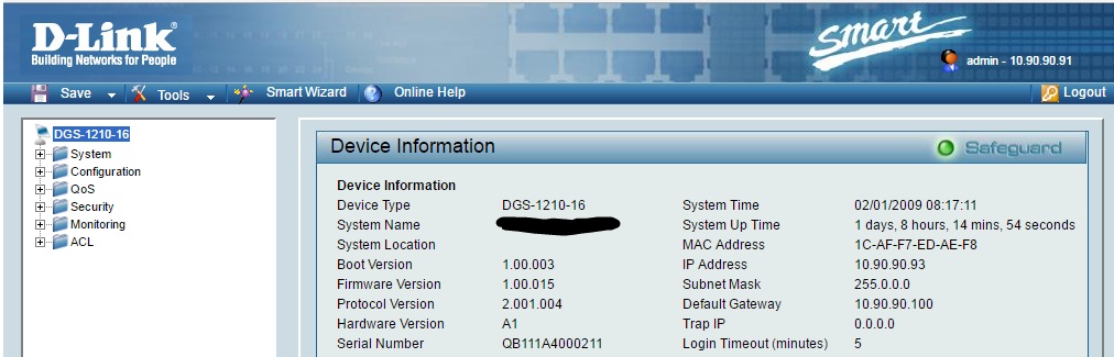

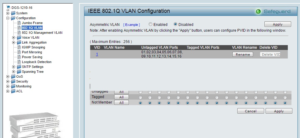

Добрый день!
Хотел пробросить VLAN, а возможности создать его нет, т.к. не отображает поля в HTML. Обновить прошивку тоже не могу - на вашем сайте её нет.
Скрины прикрепил.
Комментарий к файлу: Вот так отображается поля при добавлении VLAN.
dlink1210-16VLAN.jpg [ 107.67 KiB | Просмотров: 2064 ]
dlink1210-16.jpg [ 100.48 KiB | Просмотров: 2064 ]

Мдя.. ну и оборудование.. нажал кое-как tagged all и apply, оборудование ругнулось, что не поле vid не присвоено, сразу тупо цифрами ввел номер VLANa и нажал apply. Создалось.
p.s. неужели такую кривую прошивку так и не поправили? ни из консоли, ни из web-морды создать нормально нельзя.
