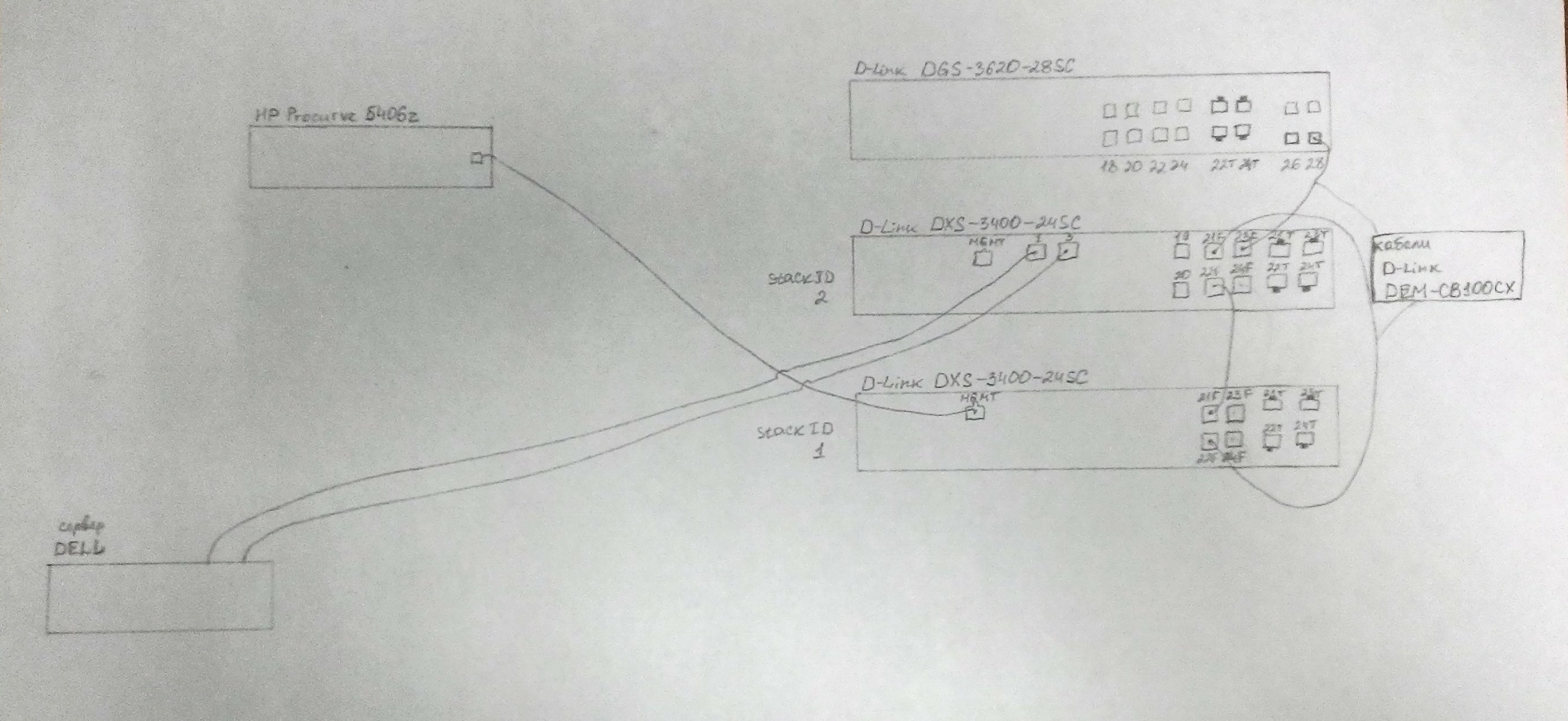

Здравствуйте.
Возникла проблема при соединении коммутатора DGS-3620-28SC и стека из 2-х коммутаторов DXS-3400-24SC.
Соединение коммутаторов проводится кабелями DEM-CB100S.
Два коммутатора DXS-3400-24SC объединены в стек по схеме Duplex_Ring (соединены порты 21F-22F и 22F-21F)(схема подключения прилагается)
К коммутатору со stack ID 2 подключен сервер DELL(порты 1и3) и в порт 23F подключен коммутатор DGS-3620-28SC портом 28. Кабель подключенный к порту коммутатором определяется.
При таком подключении на коммутаторе DGS-3620-28SC на порту 28 появляется линк (светодиод моргает зеленым), на коммутаторе DXS-3400-24SC линк на порту 24F, то появляется, то исчезает.
В логах (к сожалению не сохранились) 3400 писал, что подключение 10G, соединение то поднималось, то отключалось(down).
Оборудование, подключенное к коммутаторам DXS-3400-24SC недоступно.
Доступ к коммутаторам DXS-3400-24SC осуществляется через MGMT.
Прошу разъяснить каким образом можно подключить D-Link DGS-3620-28SC и стек из 2-х коммутаторов DXS-3400-24SC.
D-link3620&3400.jpg [ 850.93 KiB | Просмотров: 2331 ]

Вы пробовали подключаться по другим портам, или другими кабелями/трансиверами?
Больше похоже на проблемы с кабелем и/или портом.
