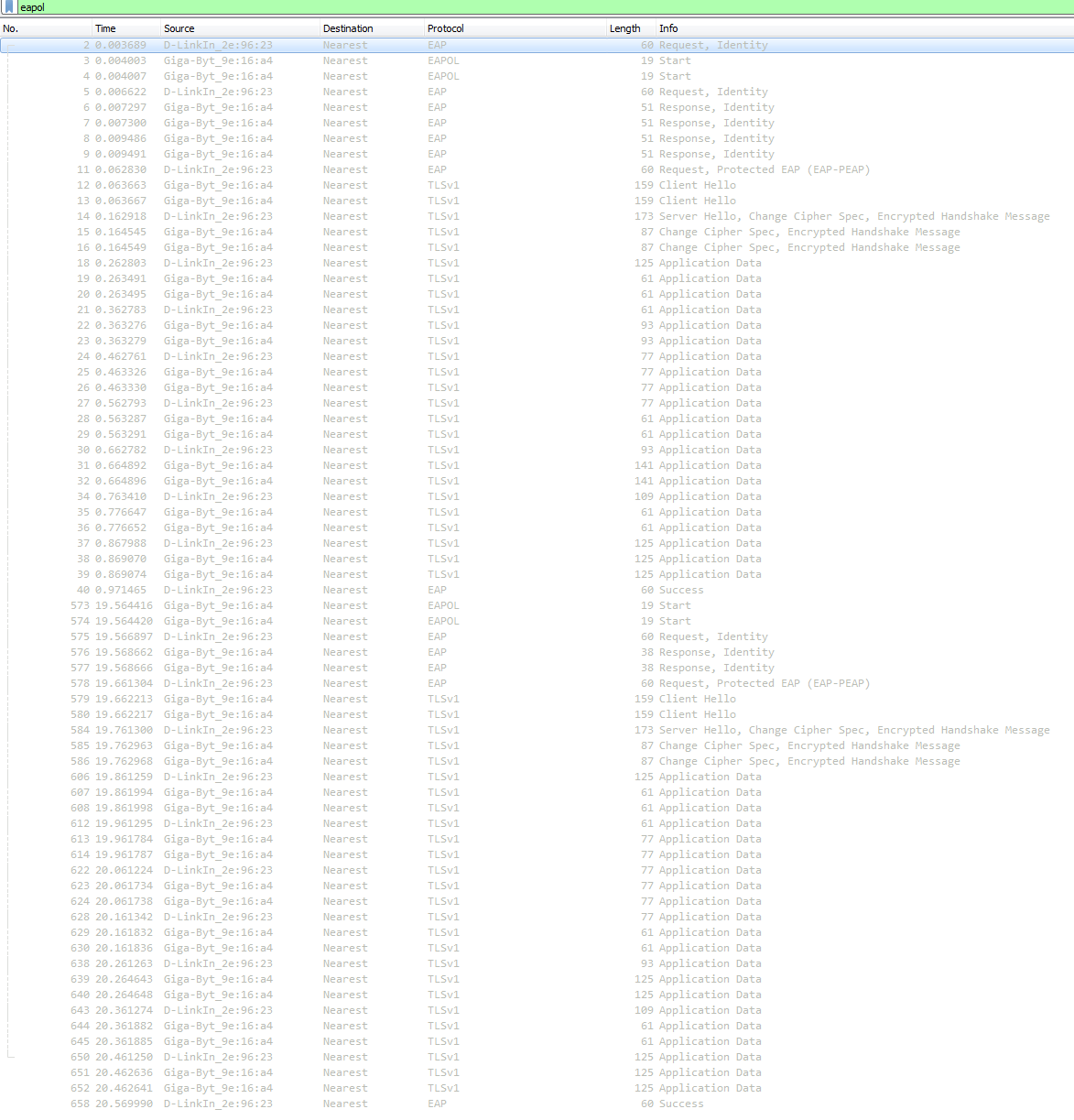

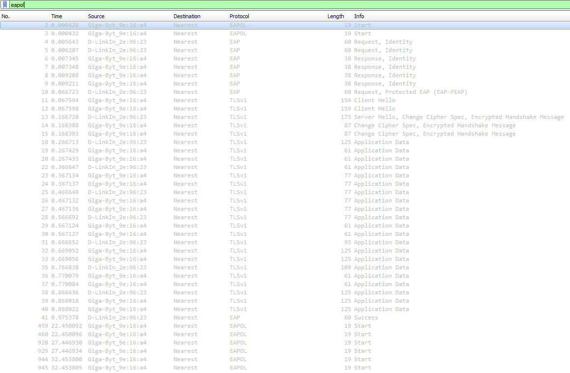

Невозможно повторное прохождение аутентификации 802.1x при смене учетной записи на подключенном устройстве, если порт уже переведён в авторизованное состояние.
В сетях где используется конфигурация с несколькими Vlan'ами (пользователь, компьютер, гость), при успешном прохождении аутентификации и авторизации порта, коммутатор (аутентификатор) больше не реагирует на отправленный ему кадр "EAPOL-Start". Со стороны коммутатора не происходит отправки кадра "EAP-Request Identity".
Проблема проявляется со всеми прошивками, начиная с версии 4.05.004, до 4.46.B004 включительно.
Последняя рабочая прошивка - DES-3200_FW_R4.04.004.had.
Комментарий к файлу: Нерабочий пример, версия 4.46.B004.

Комментарий к файлу: Рабочий пример, версия 4.04.004.
