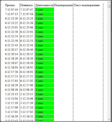

На сети имеются несколько коммутаторов DES-3200 rev С1.
Проблема на одном из них с прошивкой 4.46 проявляется в периодическом пропадании его на небольшой промежуток времени (1-2 мин).
Перезагрузка не помогает.
Коммутатор подключен непосредственно в агрегирующий (звезда).
На других коммутаторах DES-3200-28 С1 подключенных в этот же агрегирующий таких проблем не наблюдается.
Boot PROM Version : Build 4.00.002
Firmware Version : Build 4.46.B004
Hardware Version : C1
Serial Number : R3DZ1DA002307
Физически оптику проверяли, модули заменили.
статистика.jpg [ 145.36 KiB | Просмотров: 5491 ]
