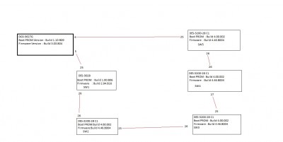

Возникла проблема с ERPS на одном из колец.
Имеется (схема в прикрепленном фале) кольцо из 4 DES-3200-28 C1 и одного DES-3028.
Кольцо включается в DGS-3627G
После настройки кольцо не переходил в рабочее состояние. Те на SW2 / SW3 / SW4 - Current Instance State : Idle
На SW1 и SW5 - Current Instance State : Protection
На DGS-3627G по этому кольцу тоже состояние Protection
Если на аггрегации выключить 5 порт то ERPS не отрабатывает и становятся недоступными 3 коммутатора SW1 / SW2 / SW3(когда эти три недоступны на SW4 на 27 порту виден только один мак по ERPS влану). Причем после включение 5 порта они не поднимаются, а поднимаются лишь тогда когда на SW4 вкл/выкл 27 порт.
В чем может быть проблема?

# ERPS
config erps version g.8032v1
create erps ring ring_72
config erps ring ring_72 ring_port west 25
config erps ring ring_72 ring_port east 26
config erps ring ring_72 ring_id 1
config erps ring ring_72 add instance 1
config erps instance 1 raps_vlan 72
config erps instance 1 timer wtr_time 1
config erps instance 1 protected_vlan add vlanid 3
config erps instance 1 protected_vlan add vlanid 5
config erps instance 1 protected_vlan add vlanid 100
config erps instance 1 protected_vlan add vlanid 256
config erps instance 1 protected_vlan add vlanid 785
config erps instance 1 state enable
config erps log enable
enable erps
config erps instance 1 rpl_port west
config erps instance 1 rpl_role owner
enable erps

Комментарий к файлу: Схема
999.jpg [ 68.36 KiB | Просмотров: 2248 ]

С проблемой разобрался. Тему можно закрыть.
Состояние не менялось потому что на части коммутаторов(в частности на квериере) был включен filter_unregistered_group в ERPS влане. после отключения все заработало.
