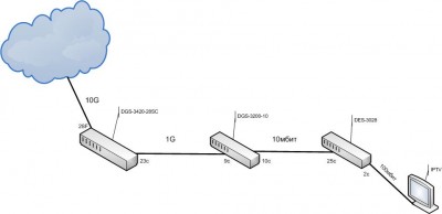

Собрал стенд
Настройки QOS на свичах:
3420
create access_profile profile_id 1 profile_name iptv ip destination_ip_mask 224.0.0.0
config access_profile profile_id 1 add access_id 1 ip destination_ip 224.0.0.0 port 23,28 permit priority 7 replace_dscp 48
3200
create access_profile profile_id 7 ip destination_ip_mask 224.0.0.0
config access_profile profile_id 7 add access_id 1 ip destination_ip 224.0.0.0 port 1-10 permit priority 7 replace_dscp 48 rx_rate no_limit
3028
create access_profile ip destination_ip_mask 224.0.0.0 profile_id 7
config access_profile profile_id 7 add access_id 1 ip destination_ip 224.0.0.0 port 1-28 permit priority 7
Смотрю каналы, которые весят примерно 5 метров, плюс ноутом подключаюсь к 3028 и параллельно начинаю качать че-нить. Картинка при этом тормозит и рассыпается. QOS ведь должен как раз-таки решать такие моменты!? Или тесты на 10мбитах не показательны?

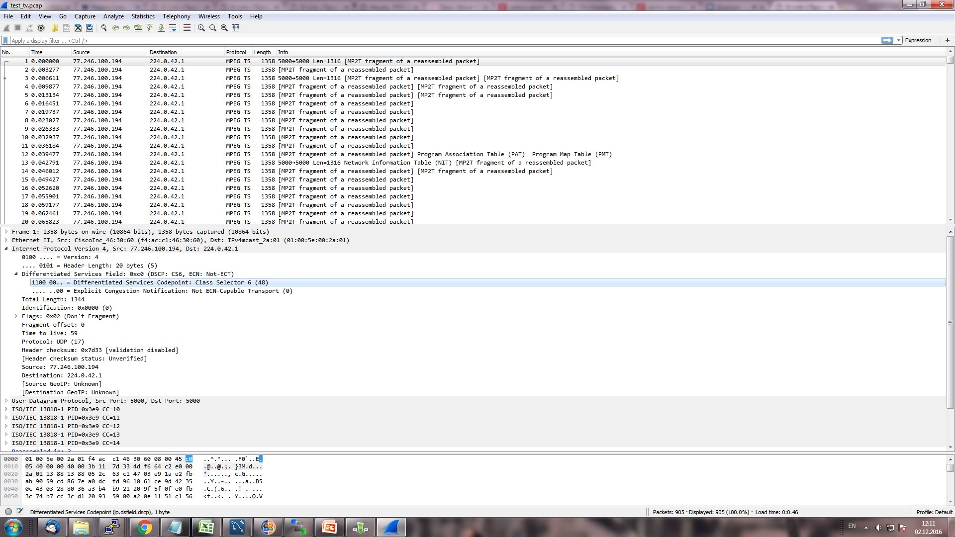

Сниферю трафик и вижу что красится: DSCP CS6, но при этом поле 802.1р с 4-ым преоритетом а не с 7-ым. Как я понимаю, что dscp имеет преоритет перед 802.1p?

Чет не работает приоритизация.
Сделал на 3028
config cos mapping port 1-28 none
config cos mapping port 1-28 ip dscp
Как только начинаю че-нить качать, так картинка дико разваливается.
Смотрю трафик и вижу, что он красится
трафик.jpg [ 509.24 KiB | Просмотров: 4953 ]
