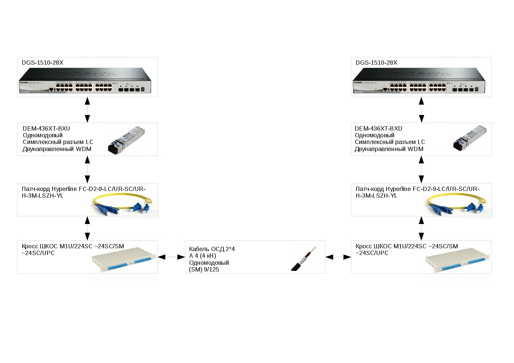

Здравствуйте!
Собрали схему
Лампочка над модулями SFP на загорается на обоих коммутаторах. Длинна кабеля между кросами меннее 80м.

Пробовали на одной из точек пачкорды оптические местами поменять? Нужно же крестом сигнал отправлять 1->2, 2->1
Так же может быть что-то не так в оптическом кроссе, например собрали его неправильно и порты местами перепутали.
Двунаправленная (WDM) технология
Двунаправленная (WDM) технология позволяет обеспечить прием и передачу данных по одному волокну, используя две разные длины волн. Это помогает сэкономить на стоимости развертывания дополнительных оптоволоконных кабелей, а также обеспечивает более гибкое распределение полосы пропускания.
Патч-корд оптичский один с каждой стороны.

Ох, я как-то неправильно прочитал, прошу прощения. Просто шнуры дуплекс на схеме:). Я подумал что это двухволоконные сфп, а это сфп+
Действительно шнуры дуплекс. После разъединения их стало 2 шт. single. (Передал в инфографике именно то, что используем.)

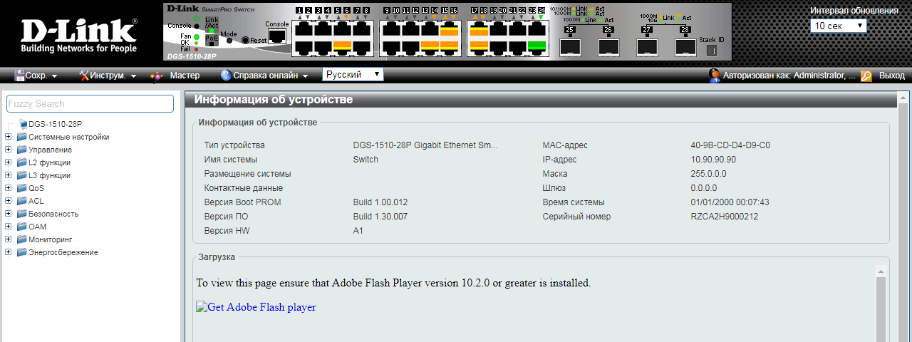

Проверили оптический кросс, увидели свет в обе стороны, также увидели свет от sfp+ модулей. Но линк не поднимается.
Включили ddm на коммутаторах модулей не увидели.
На коммутаторах show interfaces transceiver даёт ничего.
Комментарий к файлу: DGS-1510-28P
FW: 1.30.007
HW: A1
SN: RZCA2H9000212
side2.png [ 1.76 MiB | Просмотров: 3391 ]
