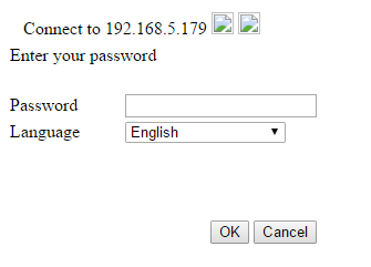

есть несколько DGS1210-10P A1 через telnet доступ есть, 12 команд .. минимальный список залить прошивку, настроить IP
System hardware version : A1
System firmware version : 2.03.B015
System boot version : 1.00.006
System Protocol version : 2.001.004
System serial number : QBFC1B8000054
вроде как есть Web , но "поломанный" на скрепке скрин
такое в разных броузерах
при вводе пароля и нажатии "Ok":
если неверный пароль -- то ошибка "Wrong password ",
а если верный - то ничего :( "Не удалось открыть эту страницу."
"Страница 192.168.5.179 не работает
Сайт 192.168.5.179 не отправил данных."
конкретная вариация зависит от браузера
на прошивке DGS-1210-10P_A2_FW_v2.02.002.hex картина та же :(
Такая же картина с DES-1210-08P
System boot version : 1.00.005
Можно как-то попасть на Web и управлять питанием портов?
Можно другую версию прошивки в лс скинуть .. возможно старую, лишь бы работало
Спасибо.

тишина :(
старую версию можно сюда залить? пойдет ли от американского ?
Firmware Version: 2.03.002
Boot Code Version: 1.00.004
смущает версия Boot, можно ли корректно понизить версию?
