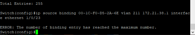

Здравствуйте. Имеется следующая проблема. Имеется Сеть с 500 хостами, и статическая адресация в IP-MAC port binding. Возникла необходимость замены старого DES-3028 на новый DGS-3130. В процессе настройки последнего столкнулся с тем, что 3130 не позволяет внести более 255 записей в IMPB, имеется ли решение данной проблемы?

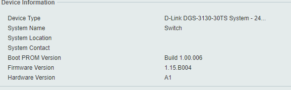

Версия Firmware 1.13.B010

Выслала на email, указанный в профиле более свежую прошивку.
Проверьте данный функционал на ней.

Здравствуйте. После обновления прошивки по прежнему возникает данная ошибка

Уточнила информацию. К сожалению, в описании на сайте к данному коммутатору допущена ошибка. В технической документации указано: максимально количество статических записей IMPB - 255.
