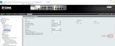

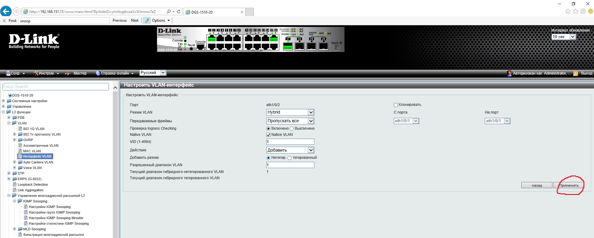

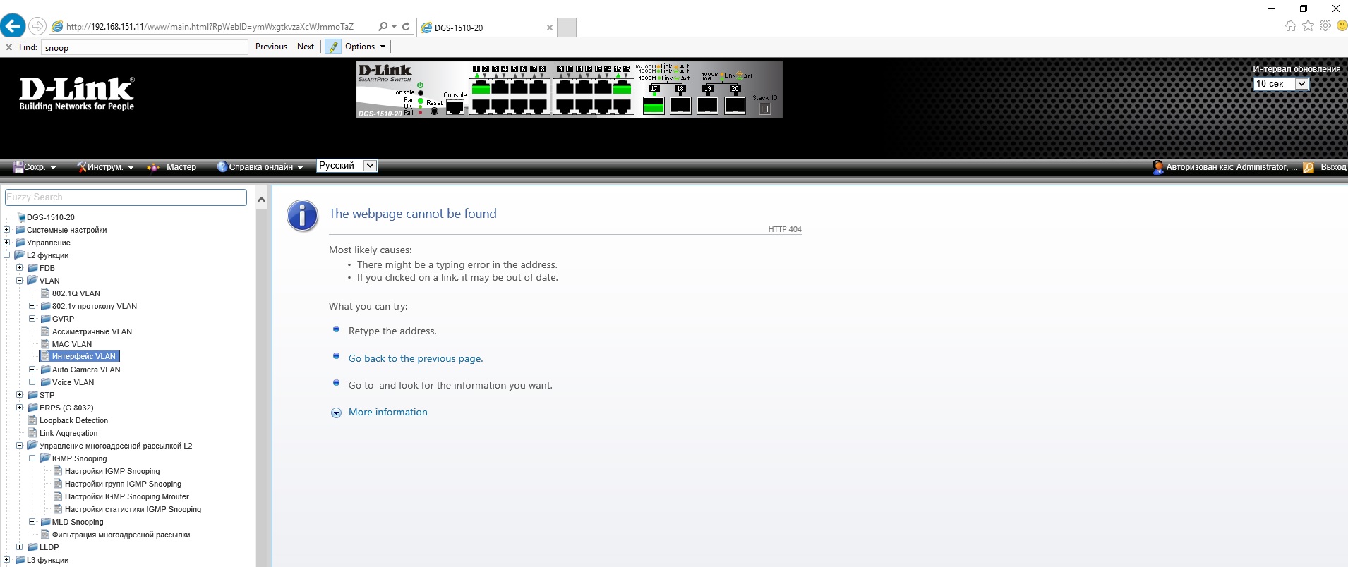

При попытке изменить настройки VLAN для порта по WEB интерфейсу получаю ошибку 404, и параметры VLAN не меняются...
Пробовал прошивку 1.30.B022 и 1.30.007, и там и там так получается :( Помогите поменять VLAN на портах :)

Отключите "каспер". Обычно с ним такое.
Или добавьте там IP в исключения. Но проще на время настройки отключить.

Всё оказалось проще, но менее ожидаемо... Всего навсего нужно было перейти на английский интерфейс! Кто бы ог подумать...
А Каспера я сразу отключил на время настроек. И Брэндмауэр тоже...
PS Да, Вин 10 английский, IE тоже, если это важно.
