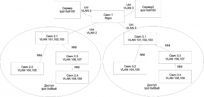

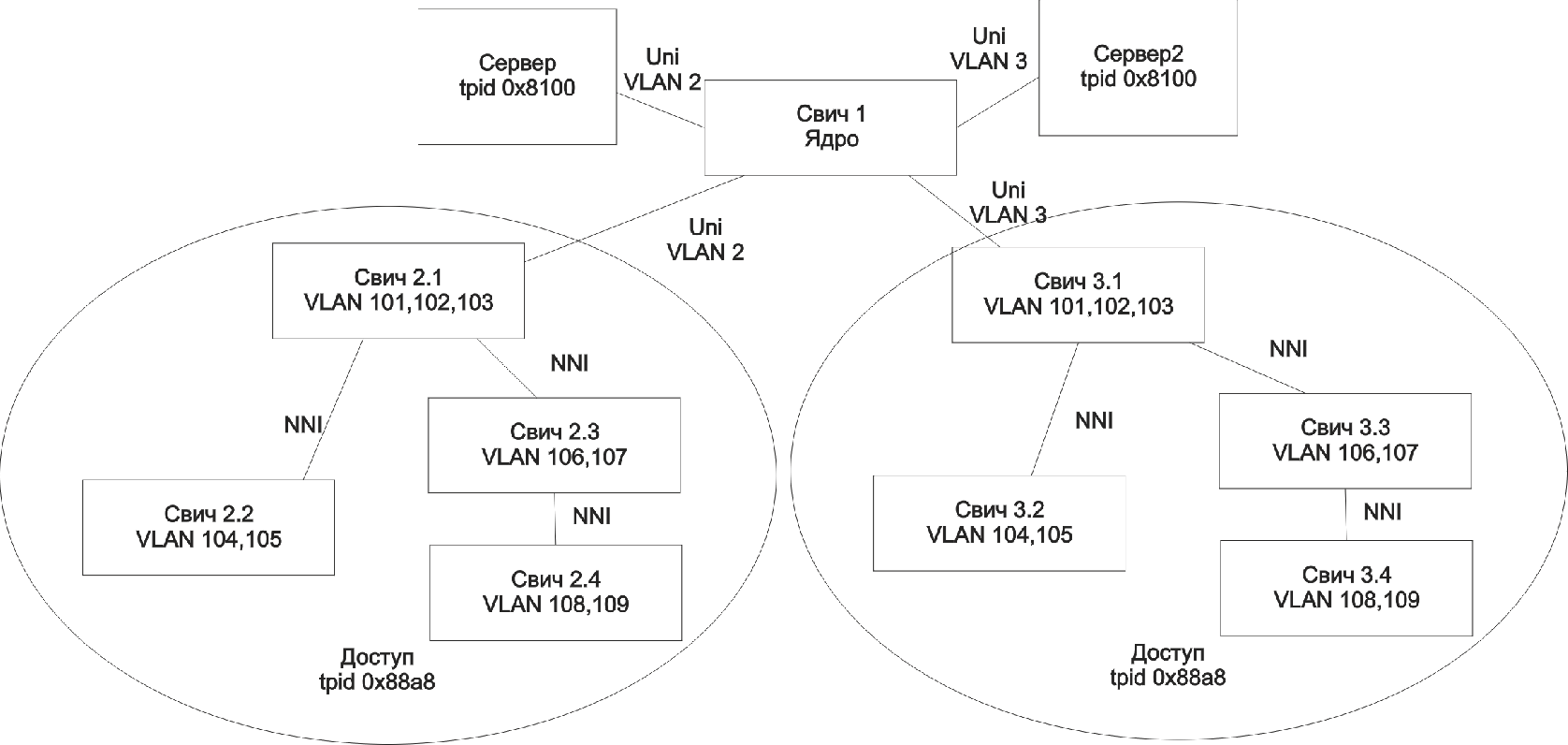

А тип фрейма не помешает? На доступе он 0x88a8 получается, а на сервер должен 0x8100 приходить. На доступе Q-in-Q бегает, даже если всего с 1-м тагом, а сервер такого не знает. Будет ли свич1 преобразовывать тип фрейма, там ведь untagged port получается?
primer.png [ 141.39 KiB | Просмотров: 5449 ]
