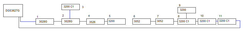

В нашей сети есть кольцо из 9 коммутаторов (3526,3200,3052, 3200c1, 3028g), кольцо разорвано по середине.
Месяца 3 назад мы перевели всех абонентов из этого кольца на ipoe. Две недели назад стали поступать жалобы на отсутствие интернета, при этом ip они получают но интернета нет, минут через 5-10 все восстанавливается и через минут 30 снова отключается интернет.
Конфигурации были пересмотрены несколько раз, меняли коммутаторы, меняли топологию но ничего не помогает.
Прошу помощи в данной проблеме, всю необходимую информацию предоставлю(конфиги etc)
Контакты:
skype: rbf.alive@outlook.com
upd: Такая проблема только в этом кольце
DGS3627g -> 3028g(Build 2.94.B08) -> 3028g(Build 2.94.B08)(+ ответвление на 3200c1(Build 4.39.B015) ) -> 3526(Build 6.20.B21) - > 3200-28(Build 1.86.B006) ->x(закрытый порт) 3052(Build 2.94.B08) -> 3052(Build 2.94.B08) ->3200c1(Build 4.39.B015)(+ ответвление на 3200-26(Build 1.86.B006) ) - > 3200c1(Build 4.39.B015) -> 3200c1(Build 4.39.B015)

В таких случаях лучше бы выложили нарисованную схему, чтобы нагляднее было.
И конфиги приложили бы сразу под спойлеры или в файлики и прикрепили.

что вы имеете в виду под "кольцо разорвано" и "закрытый порт"? между коммутаторами 5 и 6 вообще нет линка? вижу во всем правом полукольце у вас "disable stp". тогда причем тут "кольцо" и зачем оно вам вообще нужно?
или разорвано логически, а линк все же есть? тогда почему он не нарисован и каким святым духом всё это работает?
