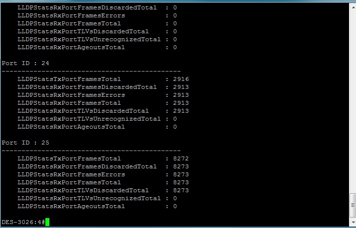

Добрый день, на коммутаторах указанных в заголовке запущен протокол LLDP, на Huawei S2328 обнаружение соседей проходит нормально, что можно видеть из вложений. Однако на коммутаторе Dlink DES-3026 соседи не находятся, а в статистике приема/передачи фреймов присутствуют ошибки (порт 25 на Dlink DES-3026), помогите разобраться в чем причина, ибо уж очень много у нас таких связок коммутаторов
Комментарий к файлу: Huawei S2328 порт gi0/0/4 отображение сведений о Dlink DES-3026
Безымянный2.jpg [ 165.8 KiB | Просмотров: 2178 ]
Комментарий к файлу: Ошибки на Dlink DES-3026
Безымянный1.jpg [ 104.87 KiB | Просмотров: 2178 ]
Комментарий к файлу: Настройки 25 порта на Dlink DES-3026
Безымянный.jpg [ 85.71 KiB | Просмотров: 2178 ]

На S2328 на порте, к которому подключен DES-3026, нужно сделать:
undo lldp tlv-enable dot1-tlv all
undo lldp tlv-enable med-tlv all
undo lldp tlv-enable dot3-tlv all
Уже самостоятельно разобрался поочередно выключая TLV на 2328, можно только убрать med-tlv и из dot1-tlv protocol-vlan-id, остальное показывать соседям. Но в любом случае спасибо большое за ответ!!
