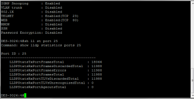

Добрый день, возник следующий вопрос. Имеются два коммутатора Dlink DES-3026 и Huawei S2300, на обоих запущен LLDP с параметрами по-умолчанию. Huawei прекрасно видит всех соседей, включая DES-3026, а последний не видит Huwei и выдает следующие ошибки по статистике приема/передачи lldp пакетов (вл. №1). Выходит что не совпадает формат пакетов? И что в этом случае можно сделать, что бы все же заработало корректно?
Комментарий к файлу: Вложение №1, статистика

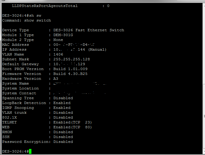

Комментарий к файлу: Версия прошивки

На прошивке 4.30.B27 такая же ситуация ?

На данной прошивке не пробовал, а есть основания предполагать что заработает? Что то никаких официальных ответов в Интернете по этому поводу нет, вот и тут инженеры Dlink'a молчат.
