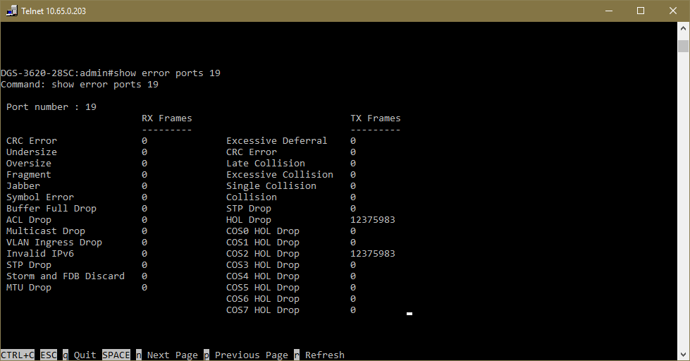

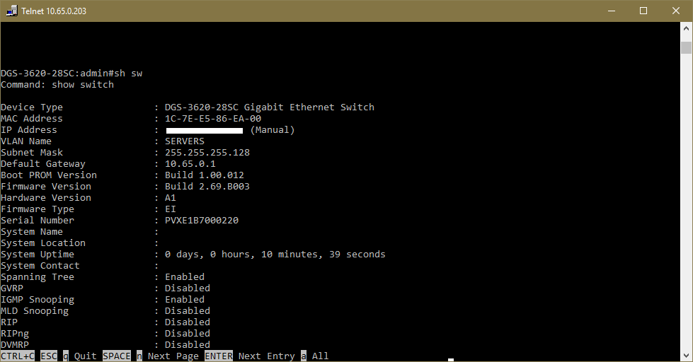

Наблюдаю аналогичную проблему, и тоже на 19 порту. Судя по тому, что я прочитал про этот HOL Prevention, проблема архитектурная и решить её на этом конкретном коммутаторе невозможно. Я прав?
3620.png [ 21.55 KiB | Просмотров: 6166 ]
3620-1.png [ 34.29 KiB | Просмотров: 6166 ]

Если я правильно ошибаюсь, wiki говорит, что состояние hol наступает, когда пакеты из входящих fifo очередей более чем одного порта нужно передать в одну исходящую очередь выходного порта (в один и тот же цикл работы коммутационной матрицы). Приводит hol к заметному снижению производительности коммутатора. imho, состояние hol - это состояние входной очереди пакетов порта, но у dlink-а счётчик hol - на исходящих очередях. :) Не все так просто ...
PS
выключить-то можно попробовать ... только хочется понять, что происходит на самом деле.
