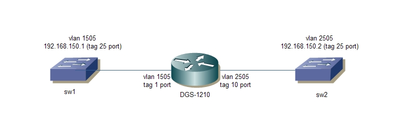

Собрал для теста такой стенд на картинке.
Сделал настройки вот такие
create vlan 100 tag 100
config vlan 100 add unt 1,10
create vlan 1505 tag 1505
config vlan 1505 add tag 1,10
create vlan 2505 tag 2505
config vlan 1505 add tag 10
create vlan_translation ports 1 replace cvid 1505 svid 100
create vlan_translation ports 10 replace cvid 2505 svid 100
config qinq ports 1,10 role uni
Выглядит вот так:

Пытаюсь пинг между крайними свичами не идет.
dlink_qinq.jpg [ 48.39 KiB | Просмотров: 120056 ]

Давайте сначала настройте просто q-in-q (чтобы проходил допустим 1505 между sw1 и sw2)
на UNI портах (1 и 10) нужно обязательно untag один и тот же влан, он будет как SP-VLAD
если бы у Вас было два Ваших коммутатора то пакеты бы выходили с двойным тэгом в NNI порты
но т.к. он у Вас один то они остаются внутри коммутатора (но то же с двойным тэгом)
выполните на DGS:
create vlan 200 tag 200
config vlan 200 add untag 1,10
delete vlan 1505
delete vlan 2505
delete vlan_translation port 1
delete vlan_translation port 10
на sw2 настройте только 1505 и проверьте связанность sw1 и sw2
