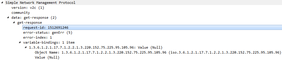

Снял дамп по этому запросу:
Ошибка в дампе = snmp.error_status 5
