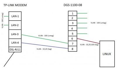

Дома хочу реализовать следующую схему: прикрепленный файл
! Между портами LAN-4 и DSL настроен Interface Grouping (через порты LAN-1,2,3 и WiFi нельзя выйти на DSL)
! Linux работает в роли NAT+ROUTER
! Через DSL порт приходит интернет и VPN!!!
Проблемы:
! Если подключить 7 и 8 порты одновременно, индикаторы во всех интерфейсах агрессивно мигают и управление к свитче теряется. В это время сеть пропадает.
Пробовал:
! На портах 7 и 8 поставил разные PVID, не помогло
Как поступить чтобы реализовать данную схему?
Комментарий к файлу: Схема
scheme.jpg [ 62.02 KiB | Просмотров: 2207 ]

а нафига вам вообще два провода одновременно?
достаточно одного с вланами.
поместите LAN/WiFi и DSL в разные вланы, они друг друга видеть не будут

дело в том, что к сожалению TP-LINK MODEM не позволяет настраивать VLANы
И нужно чтобы все юзеры проходили через LINUX

тогда всё решается ещё проще.
на тплинке отключаете dhcp сервер, ловите линуксом с него инет, а dhcp раздаёте уже с линукса.
тогда все клиенты будут выходить через линукс.
вланы в этой схеме вообще не нужны. провод по-прежнему нужен только один.
на линуксе на сетевухе надо будет прописать два ипа:
- один - из диапазона тплинка, чтобы поймать с него инет
- второй - из другого дипазона, не пересекающегося с тплинком - с него раздаётся инет по dhcp

Такая схема не подойдет, потому что:
1. Со всех устройств можно будет выйти на сеть провайдера. Возможно, на устройстве провайдера не настроено "accept tag-only" и (в дальнейшем будет) ограничено кол-во мак адресов и использованим "port-security";
2. Весь тэгированный трафик поступающий через провайдер будет доходить до всех устройств, подключенных через TPLINK-MODEM (который выполняет роль бриджа). В результате, любое устройство (включая WiFi устройства) сможет выйти в интернет прослушав трафик и настроив соответствующие VLAN и IP адрес.
3. Весь НЕтэгированный трафик поступающий через провайдер будет доходить до всех устройств, подключенных через TPLINK-MODEM и DLINK-SWITCH. В результате, провайдер будет иметь доступ ко всем устройствам в моей сети;
3. Весь нетэгированный широковещательный трафик исходящий из моей сети будет заполнять UPLOAD канал, который теоретически может подниматься до 1.4 Mbit/s;
4. Возможно, провайдер установил "storm-control" на широковещательный трафик, который при достижении максимума, отключит мой порт.
