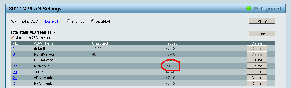

Выглядит вот так
Комментарий к файлу: До изменения

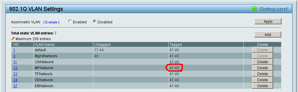

Комментарий к файлу: Процесс изменения

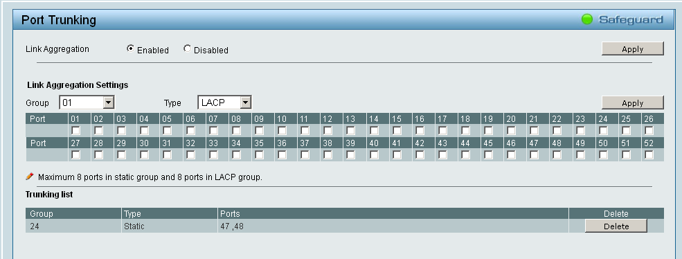

С другой стороны аггрегированого канала DGS-3620-52T
Комментарий к файлу: Порты в режиме Active (Short 3 sec)
4.PNG [ 28.57 KiB | Просмотров: 3800 ]
