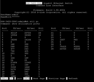

Есть сеть из DGS-3420-28SC и DGS-3100 соединённые между собой Trunk`ом из двух 1Gb SFP (везде режим LACP).
Наблюдается следующая картина на DGS-3420-28SC (файл прикреплен): в тех транках, которые идут на DGS-3100
трафик распределён равномерно между двумя 1Gb SFP (порты 1 и 2 на прикреплённом файле) . И в тоже время если транк идёт с DGS-3420-28SC на DGS-3420-28SC, то трафик идёт по одному каналу (порты 4 и 5 на прикреплённом файле).
Транки заняты примерно на 500 Мб/с. Прошивки на DGS-3420-28SC была DGS3420_Run_1_70_B017.had. Поменяли на Firmware: Build 1.82.B004 - ситуация не изменилась. Алгоритм пробовал разный.
Это так должно быть или что-то не так настроили?
3420-lacp.JPG [ 134.14 KiB | Просмотров: 5233 ]
Последний раз редактировалось 218404404 Пт сен 02, 2016 13:06, всего редактировалось 1 раз.

Я уже писал, про разные варианты алгоритмов. Ещё раз показываю:
DGS-3420-28SC:admin#show link_aggregation algorithm
Command: show link_aggregation algorithm
Link Aggregation Algorithm = IP-Source-Dest
DGS-3420-28SC:admin#sh util po
Command: show utilization ports
Port TX/sec RX/sec Util
1 49798 36678 29
2 49122 38908 29
3 0 0 0 0
4 38758 26223 22
5 0 0 0
6 4 3 1
Напомню: 4 и 5 порты в транке LACP, Algorithm = IP-Source-Dest
На противоположном DGS-3420-28SC такая же картина: один порт нагружен, другой - 0
Таблица fdb несколько тысяч MAC-адресов

Выставил на обоих DGS-3420-28SC алгоритм l4_src_dest_port.
DGS-3420-28SC:admin#sh ut po
1 52194 45354 31
2 58273 45147 34
3 0 0 0
4 32076 22860 19
5 0 0 0
6 1282 2100 1
Проблема только у DGS-3420-28SC. С этого же ком-ра по 1 и 2 порту (такой же транк, только на DGS-3100) трафик нормально параллелится.

Первый коммутатор ( с которого был скришнот в начале поста):
Link Aggregation Algorithm = MAC-Source
Group ID : 1
Type : LACP
Master Port : 4
Member Port : 4-5
Active Port : 4
Status : Enabled
Flooding Port : 4
Trap : Enabled
Противоположный ком-ор:
Group ID : 1
Type : LACP
Master Port : 27
Member Port : 27-28
Active Port : 27
Status : Enabled
Flooding Port : 27
Trap : Enabled
СообщениеДобавлено: Пн сен 05, 2016 12:31
Сообщений: 1644
Вот! У вас не собрался LACP.
На 3120 помогает вот что:
config port_vlan 27-28 pvid номер_влана_существующего на коммутаторе
config lacp_port 27-28 mode active
И поменяйте алгоритм на обоих свичах на ip_source_dest
СообщениеДобавлено: Пн сен 05, 2016 13:38
Зарегистрирован: Ср май 18, 2011 22:08
Сообщений: 27
Спасибо большое, на DGS-3420-28SC это помогло: сделал на одном ком-ре и трафик пошёл по обоим линкам равномерно и активным стали 4 и 5 порты в транке.
