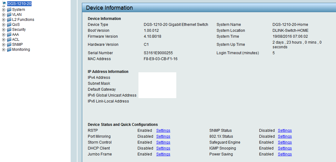

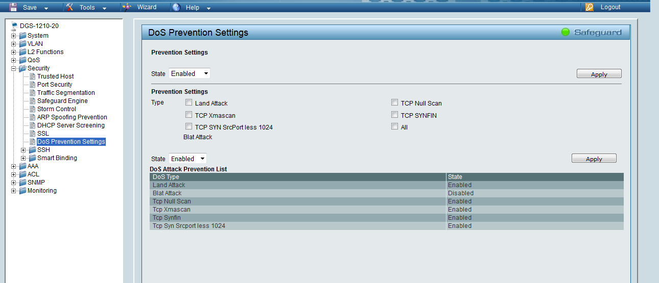

Доброго всем времени суток!
Обнаружил баг в веб интерфейсе DGS-1210-20 :
невозможно включить\выключить опцию
"Blat Attack Disabled".
2-я особенность в том что при включенной опции "Blat Attack Enabled"
У меня пропадает возможность обновления по NTP у всей сети. С любого устройства на любой NTP сервер.
На сринах версия железки и сам скрин где видно что возле опции "Blat Attack" нельзя поставить галочку.
dlink.png [ 41.89 KiB | Просмотров: 2749 ]
dlink2.png [ 62.54 KiB | Просмотров: 2749 ]

Хотелось бы узнать при включении этой опции прекращение работы NTP это нормально?
Нет, NTP резаться, по идее, не должно, я переговорю с разработчиками и по этому вопросу.

Сообщений: 8999
Спасибо, в вашей помощи необходимости нет - все описанные ситуации я вижу у себя на стенде.
