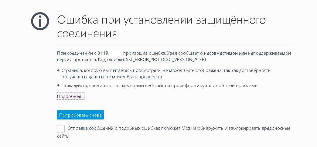

Похоже после обновления браузеров IE и Firefox пробовал и другие при попытке зайти на веб интерфейс свитча DGS-3120-24T Выкидывает ошибку
При соединении с 81.198.x.x произошла ошибка. Узел сообщает о несовместимой или неподдерживаемой версии протокола. Код ошибки: SSL_ERROR_PROTOCOL_VERSION_ALERT
Страница, которую вы пытаетесь просмотреть, не может быть отображена, так как достоверность полученных данных не может быть проверена.
Пожалуйста, свяжитесь с владельцами веб-сайта и проинформируйте их об этой проблеме.
И все никак не зайти http отключен у него видимо Что делать?
картинку приложил а ип адрес замазал в целях безопасности
Пробовал менять настройки этого tls не помагает

Какая версия прошивки на коммутаторе? Настраивайте пока что через CLI (telnet, console)
