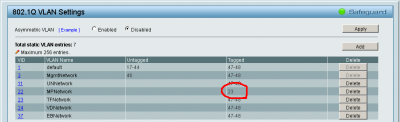

прошивка 4.10.B018 (на старой версии тоже замечено)
есть два аггрегированных порта (магистрали) в режиме static, на них приходит несколько тегированных vlan, включая управляющий
при удалении/добавлении портов доступа в какой-либо из вланов, из этого влана вываливаются аггрегированные порты. Причем проблема выявляется
когда сначала настроены и работают аггрегированные порты, а потом настраиваются вланы, если сначало настроить вланы, а потом
аггрегировать порты, то то все работает, но при попытке изменить принадлежность порта доступа, аггрегированные опять вываливаются.
Проявляется на двух коммутаторах одной партии, на одном удалось решить сбросом до заводских настроек, и перенастройкой ручками с нуля, на втором не помогает.

Выглядит вот так
Комментарий к файлу: До изменения

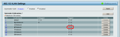

Комментарий к файлу: Процесс изменения

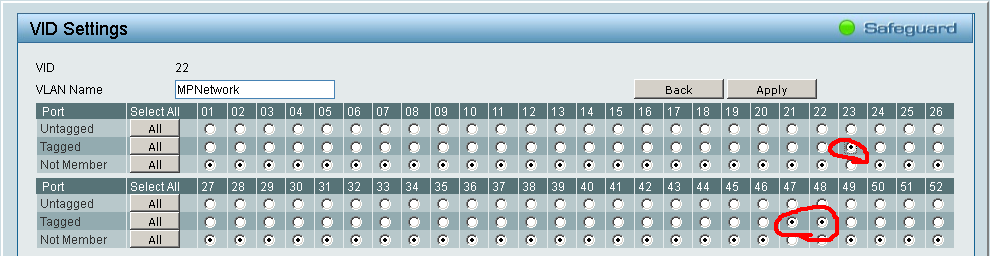

Комментарий к файлу: Результат
3.PNG [ 27.87 KiB | Просмотров: 3967 ]

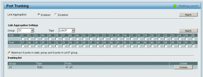

С обеих сторон агрегированного канала стоят DGS-1210-52P? Пришлите пожалуйста скриншот с настройками link aggregation.
СообщениеДобавлено: Чт авг 11, 2016 12:38
Зарегистрирован: Ср окт 21, 2009 22:06
Сообщений: 15
С другой стороны аггрегированого канала DGS-3620-52T
Комментарий к файлу: Порты в режиме Active (Short 3 sec)
4.PNG [ 28.57 KiB | Просмотров: 3930 ]
