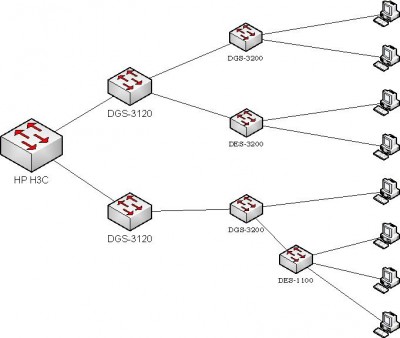

+ схема включения IPTV
ISP LuxLite
 Заголовок сообщения: Re: Настройка мультикаст на DGS-3200
СообщениеДобавлено: Ср июл 27, 2016 09:55
Зарегистрирован: Вт апр 26, 2016 14:13
Сообщений: 21
10 порт свитча включён в аплинк
в качестве аплинка - D-Link DGS-3210-24SC, к нему тоже есть доступ и к нему подключены другие абонентские свитчи, на которых IPTV успешно работает
топология сети - многокаскадная "звезда"

Оказалось дело не в прошивке, а в том, что vlan IPTVM отсутствовал на аплинке.
Сейчас всё заработало, но я просто повторял за вами действия, а хотелось бы понять как это всё-таки работает.
Во-первых, что такое ISM vlan?
Схема сети на D-линках.jpg [ 40.73 KiB | Просмотров: 3796 ]
Во-вторых у нас на разных устройствах используются разные настройки. На домовых свитчах: DES-3200, DGS-3200 и DGS-1100 используются одни настройки, на опорных DGS-3120-24SC (где нет абонентских портов) используются совсем другие.
В частности на DGS-3120-24SC, который является аплинком свитча о котором шла речь в самом начале прописано следующее:
