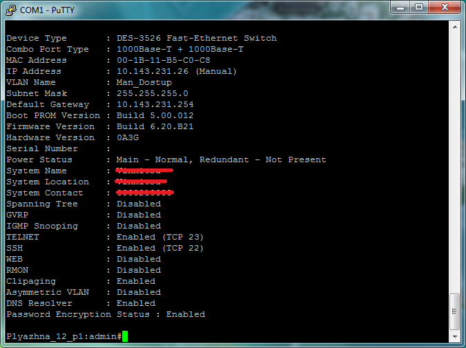

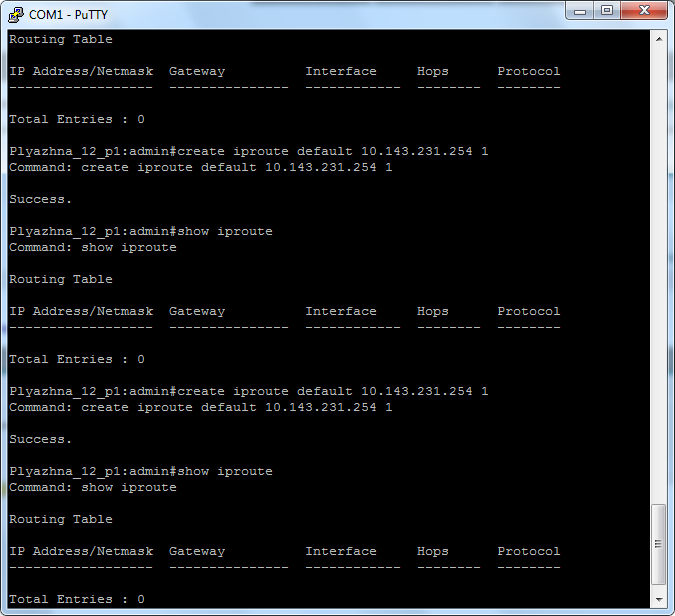

Есть железячка DES3526. После команды create iproute default 10.143.231.254 1
пишет
Success.
Но при просмотре таблицы, она пустая.
Скрин проблемы прилагается.
1.png [ 44.03 KiB | Просмотров: 1456 ]
Так же прилагается скрин с H/W и F/W.
2.png [ 77.99 KiB | Просмотров: 1456 ]
Может кто-то сталкивался? В чём может быть проблема?

show iproute static ?
 Заголовок сообщения: Re: DES3526 - не добавляется iproute
СообщениеДобавлено: Ср июл 27, 2016 13:07
Зарегистрирован: Вт июл 26, 2016 17:37
Сообщений: 29
Точно. Спасибо.
