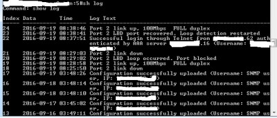

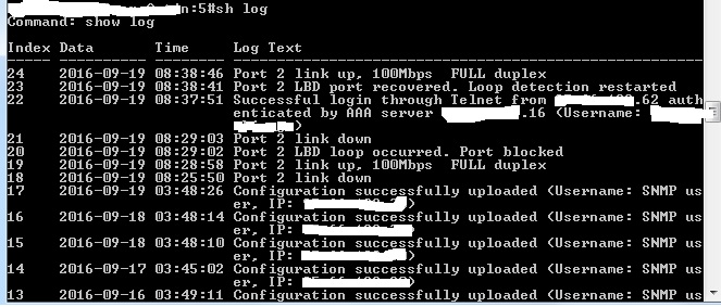

ЛОГ с 3200,104
DES-3200-28P:admin#sh log
Command: show log
Index Date Time Level Log Text
14815 2016-09-14 08:28:57 INFO(6) Successful login through Web (Username: admiN,
IP: 10.43.79.2)
14814 2016-09-14 08:28:10 NOTI(5) Topology changed (Instance:0, Port:26,MAC:C8-B
E-19-C7-6B-60)
14813 2016-09-14 08:28:08 NOTI(5) Topology changed (Instance:0, Port:26,MAC:C8-B
E-19-C7-6B-60)
14812 2016-09-14 08:28:08 NOTI(5) Spanning Tree port status changed (Instance:0,
Port:25) Forwarding->Discarding
14811 2016-09-14 08:28:08 INFO(6) Spanning Tree port role changed (Instance:0,
Port:25) DesignatedPort->AlternatePort
14810 2016-09-14 08:27:27 INFO(6) Successful login

Еще раз сегодня протестил, сделал выводы команд и попросил Провайдера1 прислать лог с их стороны

DES-3200,105:admin#sh stp ports 25
Command: show stp ports 25
MSTP Port Information
Port Index : 25 , Hello Time: 2 /2 , Port STP : Enabled ,
External PathCost : Auto/20000 , Edge Port : False/No , P2P : Auto /Yes
Port RestrictedRole : False, Port RestrictedTCN : False
Port Forward BPDU : Enabled , Loop Guard : Disabled
MSTI Designated Bridge Internal PathCost Prio Status Role
0 0000/C8BE19C76B60 20000 128 Forwarding Root
DES-3200,105:admin#sh stp ports 26
Command: show stp ports 26
Port Index : 26 , Hello Time: 2 /2 , Port STP : Enabled ,
0 8000/BCF685EC9680 20000 128 Forwarding Designated
Лог Провайдера1 (см. вложение)
Провайдер1.jpg [ 102.79 KiB | Просмотров: 6047 ]
 Заголовок сообщения: Re: Штормит в сторону одного порта
СообщениеДобавлено: Пн сен 19, 2016 11:08
Зарегистрирован: Чт авг 22, 2013 12:14
Сообщений: 42
myth писал(а):
Не факт.
Провайдер1 сказал, что нэтив влан у них отключен
СообщениеДобавлено: Пн сен 19, 2016 11:34
Зарегистрирован: Пт июл 08, 2016 00:33
Сообщений: 43
А где тогда ходит stp?
