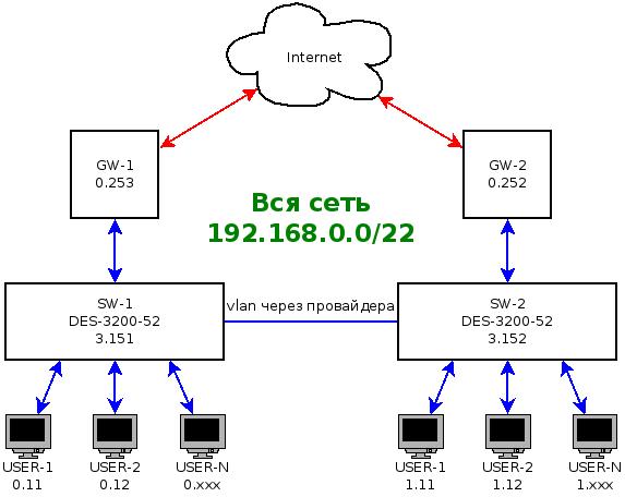

Здравствуйте Всем!
Проблема вот в чем. Есть одноранговая сеть (см. картинку).
Расстояние между свичами около 7-8 км. опты вдоль дороги по лесу и ее бывает срезают/рвут.
Задача поднять в сети два DHCP сервера с тем расчетом, что бы в каждой части сети был свой DHCP.
Можно ли как-то ограничить раздачу DHCP с сервера только одним свичем? Так, что бы по локалке между свичами DHCP не работал.
Читал про local relay, но прозрения так и не пришло.
Комментарий к файлу: Схема сети
scheme_net.jpeg [ 33.12 KiB | Просмотров: 3136 ]

Банально:
config filter dhcp_server ports # state enable
на аплинке между свичами с обеих сторон.
Покрасивее: вручную аксес-листами зарубить 67-68/UDP там же.
Посложнее: поднять дхцп_сервера, понимающие option_82 и настроить их каждый на "свой" свич, на свичах поднять дхцп_рилей в сторону этих серверов.

самое простое решение - с помощью traffic_segmentation сделать так, чтобы трафик между GW1 и SW2 не проходил
и так же запретить трафик между GW2 и SW1

RDC писал(а):
самое простое решение - с помощью traffic_segmentation сделать так, чтобы трафик между GW1 и SW2 не проходил и так же запретить трафик между GW2 и SW1
Полный бред. Трафик как раз проходить должен. Запрет нужен только на DHCP.

LinuxID писал(а):
Вопрос по Посложнее: isc dhcp server уже стоит. Но! Ввиду того, что в сети есть тупые 5-портовки не понимаю как будет работать option 82. Она же вроде привязывает один ип к порту. Или я чего-то не знаю.
Но "тупые 5-портовки" же подключаются к умным DES-3200, если я правильно понимаю. Поднимаете рилей на 3200ых, разрешаете в конфиге isc-dhcp-сервера более одного адреса на порт (там можно указывать диапазоны адресов на каждый порт, ну или не привязываться к портам вообще, но такой вариант не подходит, так как порт-аплинк "в другую часть сети" надо исключить) и вуаля: запросы от ПК, подключённых к "тупарям", будут перехватываться на 3200 и рилеиться от его имени.
Но зачем всё это, если можно просто запретить аксес-листами (access_profile ip udp или packet_content) хождение дхцп_трафика на портах линка между DES-3200, указанного в вашей схеме ("vlan через провайдера"), что выполнит первоначальную задачу чуть более, чем полностью ;)
