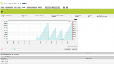

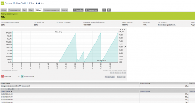

Здравствуйте.
Наблюдаем такую картину, несколько свичей
Device Type DGS-1210-10P
Boot Version 1.00.016
Firmware Version 4.10.004
Hardware Version C1
Территориально расположены в разных местах, подключены ip камеры. Нагрузка poe 20-30%
Через 57+ дней начинаются отвалы камер. В 2х вариантах:
1) поштучно - помогает включение/выключение пое на порту, но через какое-то время отваливается другая в итоге приходится перезагружать свич
2) полностью всех, способ решения тот же
Свич при этом доступен, сетевую функцию выполняет. Показывает что на портах есть питание
На ревизии b1 работающей рядом, такого не происходит.
Прилагаю 2 графика аптайма разных свичей
Скриншот 2016-06-29 12.36.29.png [ 58.28 KiB | Просмотров: 2908 ]
Скриншот 2016-06-29 12.35.46.png [ 54.21 KiB | Просмотров: 2908 ]

Пожалуйста, обновите прошивки на коммутаторах
viewtopic.php?f=2&t=92700
И попробуйте выставить Delay Power Detect на портах в Enable.
Если проблема будет повторяться - пришлите, пожалуйста, на почту выгруженные конфигурационные файлы коммутаторов, указав их ip адреса, VID управляющего vlan, порт в управляющем vlan, а также данные для логина.
Также укажите модели используемых камер и приведите скриншоты страниц PoE, где видна загрузка коммутатора.
Спасибо.
