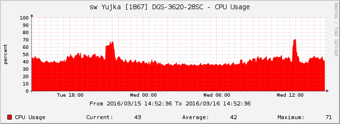

Проблема продолжается теперь к ней добавилось viewtopic.php?f=2&t=168139
Периодически часть хостов становится недоступна через L3
Иногда вырастает загрузка цп до 75%
Клиенты естественно тоже не рады постоянным обрывам связи.

Комментарий к файлу: Загрузка ЦП
graph_image.png [ 19.79 KiB | Просмотров: 6448 ]
