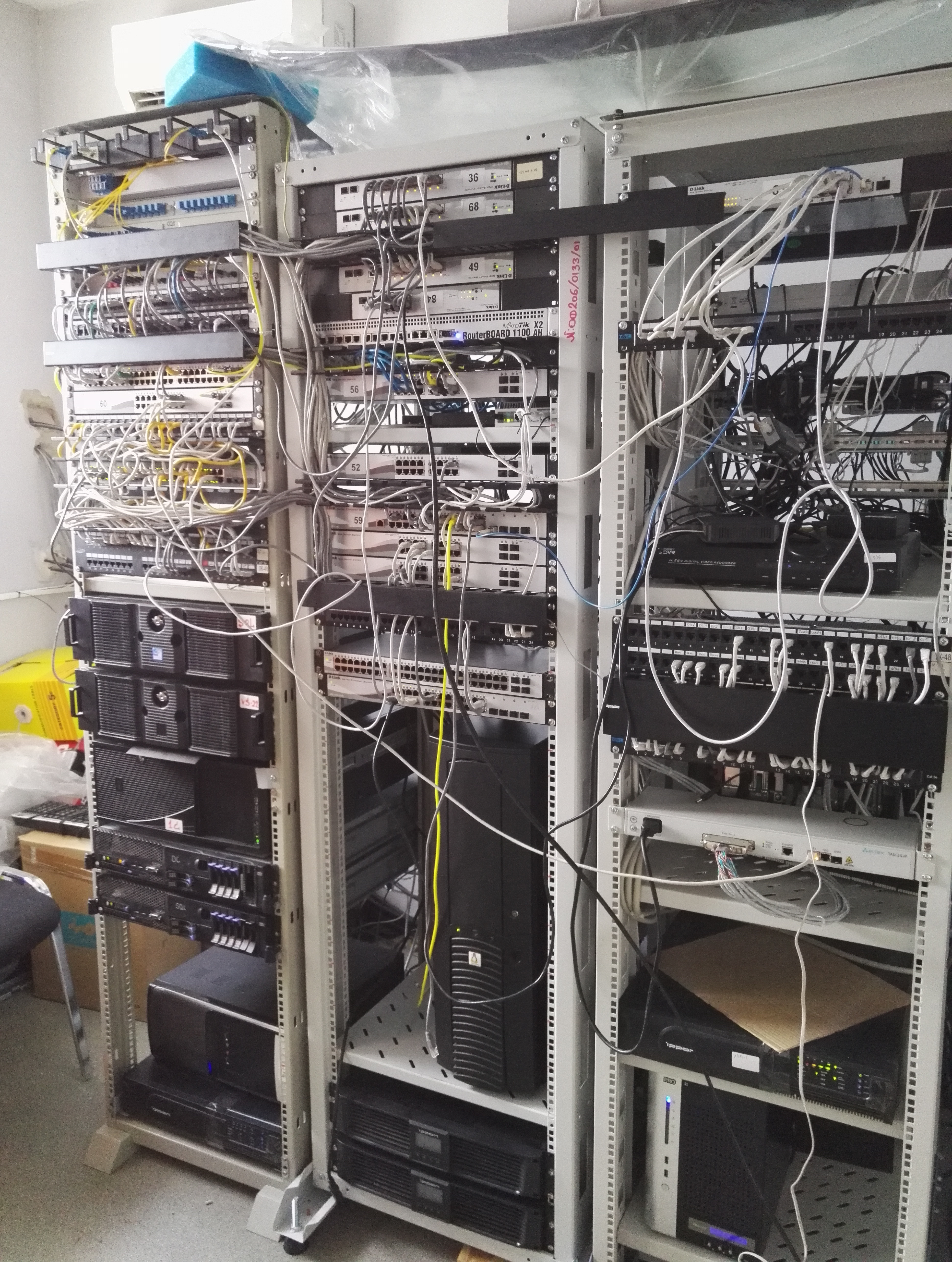

Предыстория:
Достался по наследству зоопарк ... (смотреть вложение) из "управляемых" свитчей 2~.
Почему и зачем так было сделано, к сожалению спросить уже не с кого.
Выцыганил я из этого зоопарка пока 3хDGS-1210-52/ME (один жмур, хотя глазьями и моргает, но даже DNA его не наблюдает) и 1хAT-GS950-48.
Сперва из DGS-1210-52/ME планировал создать стек.
К сожалению из DGS-1210-52/ME создать стек не получиться да и смысл ??? (таблица коммутации и т.д. и т.п. от этого всего не увеличится, всем будет рулить первый коммутатор и вся нагрузка ляжет на его проц. ))) )
Так, что собственно сабж.
Возможно ли создать "кольцо" на LACP между допустим 3~ХЗ сколькими коммутаторами DGS-1210-52/ME (для уровня доступа) со всеми вытекающими, как при аппаратном стеке, ну допустим на DGS-1510-52 ???
Хоцца конечно сделать всё по ФЕНШУЮ. Но, походу придётся делеть так:
DGS-1210-52/ME - через LACP (если возможно) - уровень доступа
Далее придётся, скорее всего совмещать уровень распределения и ядра (уже был куплен до меня Mikrotik RouterBoard 1100 AH X2). Так, что выбирать особо не приходится.
Советы, предложения приветствуются.
111.jpg [ 7.67 MiB | Просмотров: 3405 ]

скажите, а у вас реально больше гигабита бегает суммарно? ну то есть просто не совсем понятен смысл LACP и прочего, т.к. по виду - это обычная серверная обычного не оч мелкого офиса этажа на 2-3 (1ска, бд, линуксы, телефония и немного видеонаблюдения, если верить фотографии). или какая-то бюджетная контора?
зачем кольцо в одной серверной? звезда чем вам не угодила? хоть с LACP'ом, хоть обычными гигабитными линками.
ps: микротик сразу выкиньте, если у вас нет к нему личной любви )) лучше вон тот... мега-тауэр с пингвином в качестве ядра ) выглядит внушительно очень )
pps: длинки кверх ногами - это прекрасно. видимо, ваш предшественник был низкорослым и хотел видеть лампочки? ))

Во всём этом бардаке ещё и IP камеры транслируют порядка эдак 70 (если зацепить 1-2 широкоугольных камеры ППЦ каналу) так , что нагрузка ППЦ, вот и хоцца разнести всё. Юзверей отдельно, камеры отдельно, VoIP отдельно.

70 шт камер и широкоугольность и определяет мегапиксельность и трафик соответственно. То что на фотке это огрызок былых дней.

По виду он кашерный, но так i7, 32Gb, 1хSSD (начал рассыпаться)- под модернизацию однозначно. Как минимум RAID 6 замутить на WD2000FYYZ.

70 камер в fullhd дадут вам примерно 700 мегабит, если там действительно не 3мпх и не 30fps.
у меня складывается впечатление, что ваши представления об объеме трафика преувеличены и не основаны на каких-либо реальных измерениях.
