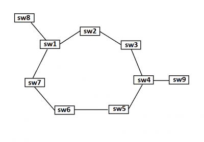

Доброго времени суток, уважаемые специалисты D-link!
Помогите, пожалуйста, разобраться с проблемой:
Топология кольцо, в кольце 10 коммутаторов, некоторая часть коммутаторов подключена "хвостом". Для абонентского трафика, на одно кольцо, у нас выделяется один vlan.
Количество мак-адресов в этом vlan не превышает и 50(!) штук. По непонятной мне причине, коммутаторы, которые подключены "хвостом", в неопределенный момент времени, в течении дня, начинают флудить абонентским трафиком, которые подключены к другим коммутаторам. Конкретный пример: абонент, подключенный к коммутатору sw3 посылает DHCPREQUEST, после этого, коммутатор sw8 начинает бесконечно ретранслировать этот кадр в сеть. Абонент уже давно получил ip адрес, а в логи dhcp все прилетает и прилетает DHCPREQUEST, в dhcp.leases все растет и растет... Чем вызвано такое поведение абсолютно непонятно. Даже, если отключить абонентские порты(1-24) на коммутаторе sw8, то проблема не уходит, а вот если отключить аплинк в сторону sw8, то проблема решается, но ненадолго.
Казалось бы, кол-во мак-адресов не такое уж и большое, чтобы грешить на всем известную коллизию хешей...
Сегментация трафика настроена. Loopdetect на абонентских портах также настроен. 1000 раз я проверил настройки STP, даже пробовал вообще отключать его на этих "хвостовых" коммутаторах, все одно и то же.
Хеееееелп!
Безымянный.png [ 12.85 KiB | Просмотров: 2078 ]
