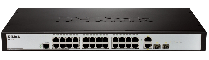

Здравствуйте. Хотелось бы узнать существует ли шнурок для работы в консоли через нэтбук. Т.е. в поставке к 3200 серии rj45-COM. Но сейчас редкость на ноутбуках и нэтбуках такие разъёмы. Подскажите кто-то с таким сталкивался?

http://www.oldi.ru/catalog/element/0267021/

Так, PL2303-based уже посоветовали. Могу добавить ещё аналоги на ch34x, но это вариант windows-only, т.к. нормального драйвера под современные nix-ы для них нет.

прошу прощения, может я не правильно выразился. Там в комплекте идёт шнурок, rj45-COM
А как такое дело в полевых условиях использовать, т.е. в нэтбук не вставим rs232. Там нет порта такого, но есть usb.

Так тут-то и советуют USB-COM адаптеры! В которые уже можно подключить прилагаемый к свичу кабель RJ45-COM. То, что у свича порт "CONSOLE" оформлен как RJ45, ethernet'ом его не делает - как там был RS-232, так он там и есть. :D

Не понимаю в чём проблема? Вам нужен переходник USB <=> 8p8c с эмуляцией SerialPort на стороне USB? Насколько мне известно таких не существует. Но вы не отчаивайтесь, у Вас есть три варианта действий:
    1. Купить ноутбук для "полевых условий" с COM портом.
    2. Использовать предложенный мной переходник в такой схеме: нетбук(usb)<=(предложенный мной переходник)=>com:com<=(переходник поставляемый в комплекте с коммутатором)=>8p8c(коммутатор).
    3.Спаять свой собственный переходник.

спасибо, то что нужно
