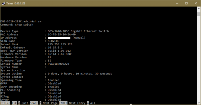

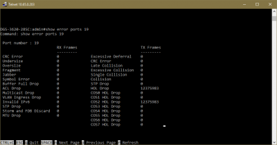

Наблюдаю аналогичную проблему, и тоже на 19 порту. Судя по тому, что я прочитал про этот HOL Prevention, проблема архитектурная и решить её на этом конкретном коммутаторе невозможно. Я прав?
