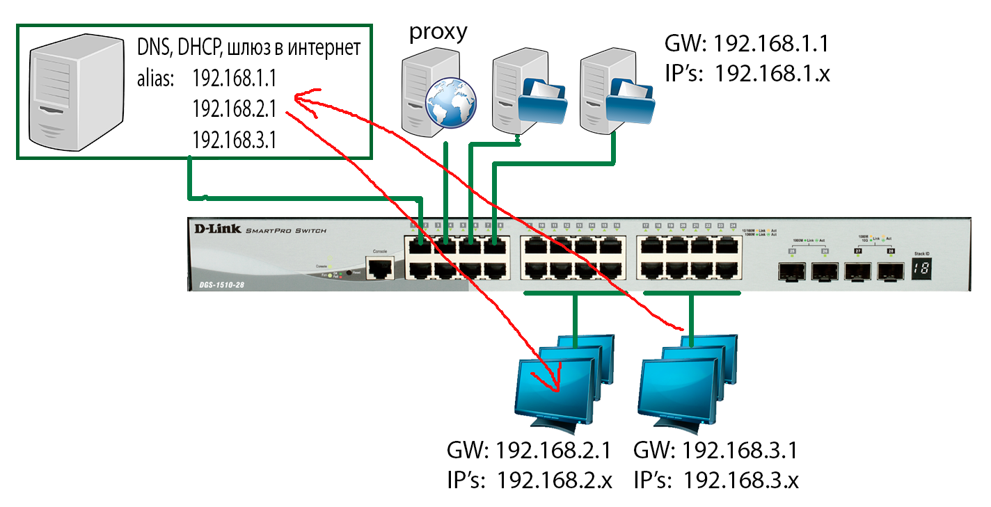

Есть DGS-1510-28X и сеть, как на приложенной схеме.
схема-сети.png [ 280.91 KiB | Просмотров: 2686 ]

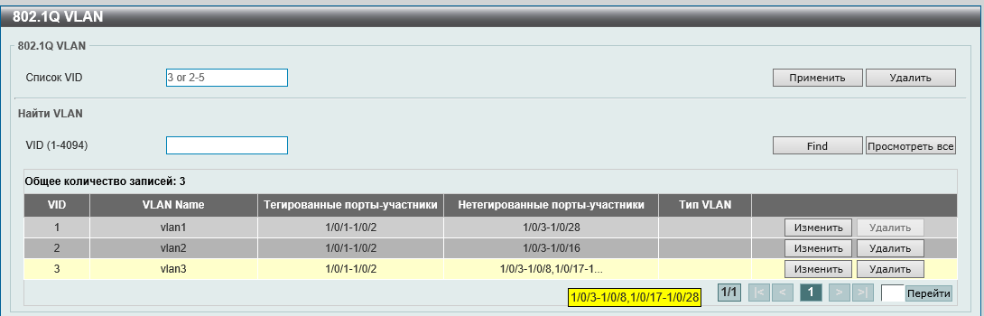

Сделал настройки ассиметричного VLAN, как показано на http://www.dlink.com/uk/en/support/faq/ ... _invitados

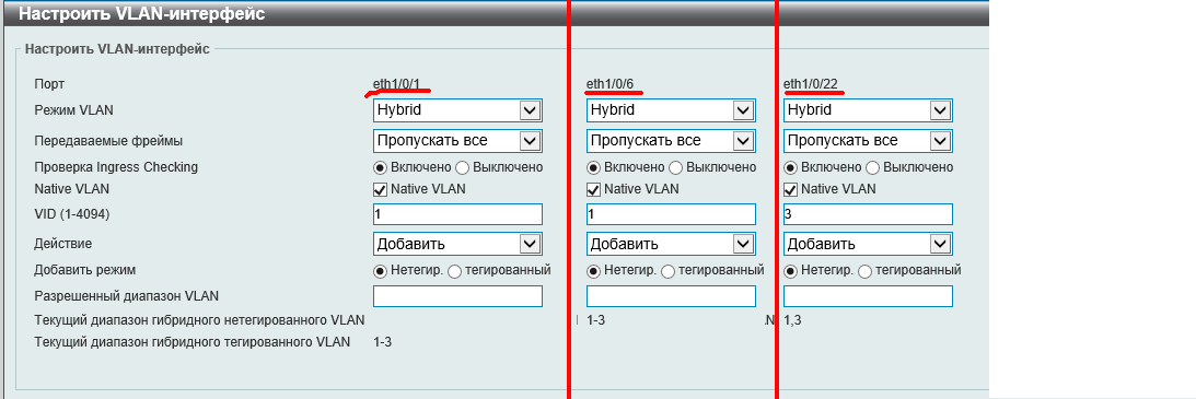

vlan_all.png [ 24.74 KiB | Просмотров: 2686 ]
На линуксе в первом порту настроил vlan DHCP, который раздает IP-шники в каждую подсеть правильно по ее номеру.
Первый порт тегированный, остальные как в скриншотах.
ports.png [ 27.51 KiB | Просмотров: 2686 ]
Как я понял, сети должны быть изолированы, но в моей конфигурации все пингуется из любой сети в любую другую!
И при копировании с компа из сети 3 на комп из сети 2 (вообще между vlan-ами) трафик всей сети идет через шлюз по красной линии.
Разве он не должен идти по короткому пути только через switch?
Что нужно еще сделать или настроить, чтобы изолировать подсети 2 и 3 друг от друга и можно ли сделать короткий маршрут как-то при копировании файлов между подсетями 1-2 и 1-3?
