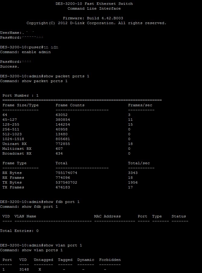

Подтверждаю наличие проблемы, влан отдаётся, клиент работает, а мак-адреса нет, соответственно не все фильтры работают корректно.
3200-10.JPG [ 76.6 KiB | Просмотров: 5965 ]

DES-3200-10:puser#show fdb port 1
Command: show fdb port 1
VID VLAN Name MAC Address Port Type Status
3148 3148-4010 D4-CA-6D-E0-C6-08 1 Dynamic Forward
Total Entries: 1
