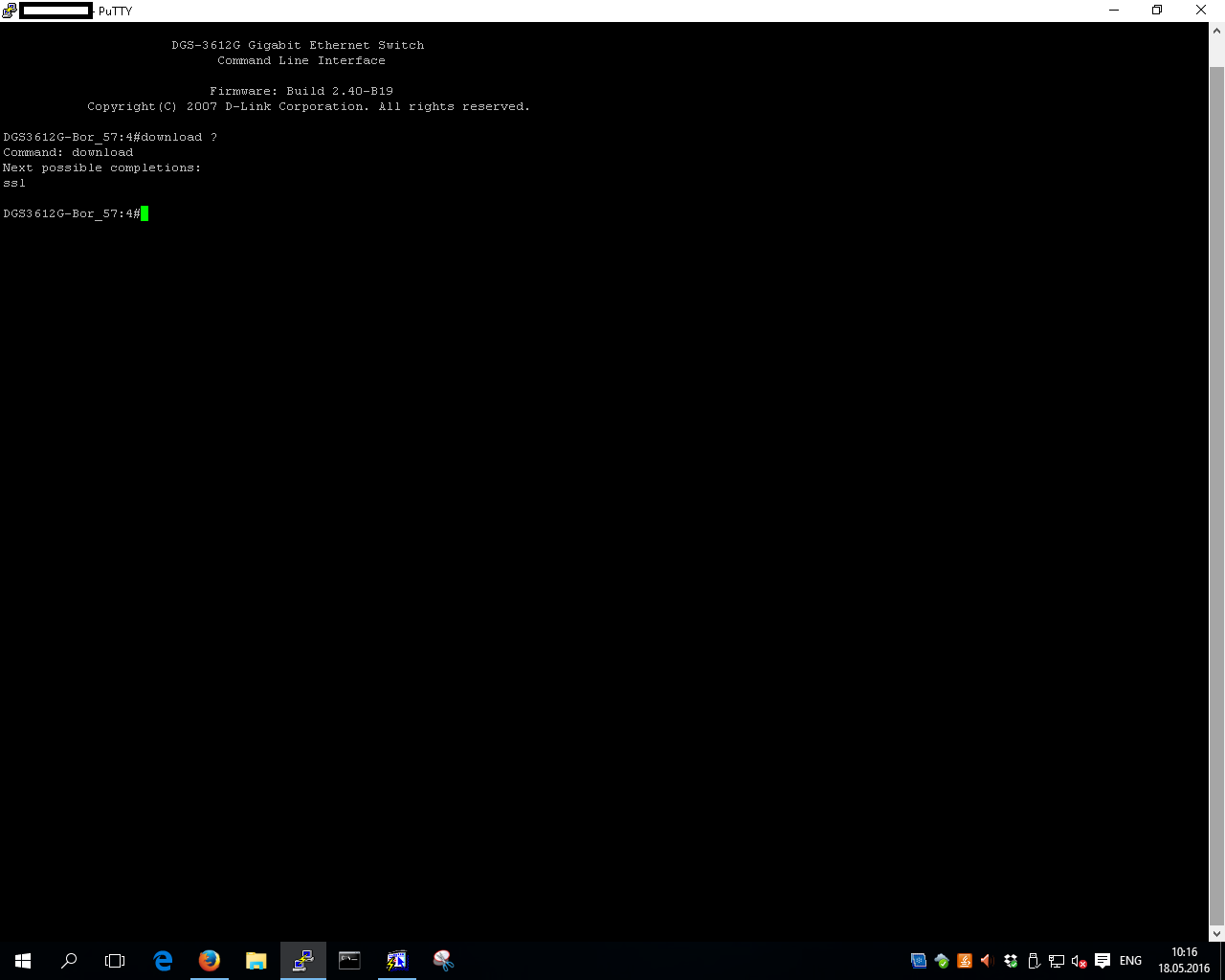

Доброго времени суток. есть коммутатор
Dlink dsg 3612g
Boot PROM Version - Build 1.10-B09
Firmware Version - Build 2.40-B19
Hardware Version - A1
Решил обновить прошивку, слил конфиг, залил актуальные прошивки на tftp сервер, и всё вроде бы здорово, ввожу команду:
download firmware_fromTFTP ххх.ххх.ххх.ххх %имя прошивки%
Коммутатор не понимает что от него хотят. На скрине все что можно использовать с download
dsg.png [ 30.14 KiB | Просмотров: 1786 ]

А вы точно имеете права администратора на этом коммутаторе?

Судя по всему нет. Об этом почему то и не подумал. Спасибо.
