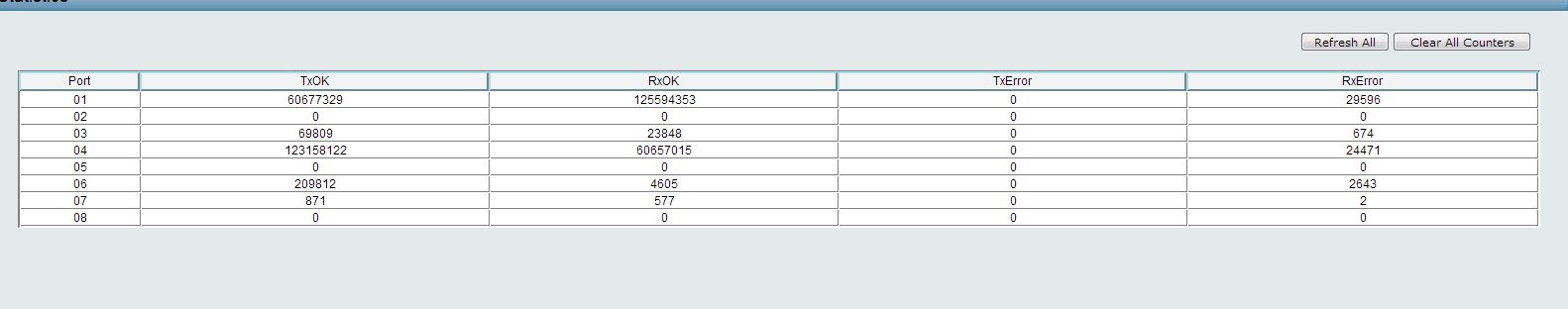

День добрый, наблюдаю постоянное увеличение Rx error на всех портах, кабели не битые, нагрузка ~5-6 мбит, подключен в гигабитный порт Des-3200-10. До Длинка работал другой свич - проблем не было. В свете появившейся беты v.1.10.015 b cli версии (которые никак не скачать т.к. cloud.dlink.ru в дауне) -есть смысл перепрошивать или такие баги аппаратные и тащить в гарантийку?
Boot Version 1.0.13
Firmware Version 1.10.011
Protocol Version 2.001.004
Hardware Version A1
Снимок.JPG [ 62.62 KiB | Просмотров: 19213 ]

А если не смотреть на счётчики, то всё нормально работает?
с виду да, но iperf через другой свитч прокачивал шустрее - было ~900/900, стало ~790/900. Кароче повезу в гарантийку.

История поимела продолжение, сдал коммуматор в гарантийку магазина. Промурыжили меня почти 2 месяца и выдали обратно с заключением сервисного центра D'link - "всё работает проблем не выявлено". Проблема же сохранилась. Складывается впечатление, что свич в сервисном центре из коробки не вынимали.
Свич брался в домашнюю лабу, где очень не хочется ловить CRC-error'ы. (взамен давно установлен громоздкий, но вменяемый Эджкор). Тут уже дело принципа :) Снова ехать в сервисный центр и обучать людей пользоваться Wireshark'ом ? Или же железки SOHO сегмента, стоимостью 10 000р. банально игнорируются?

1. Обновляйте прошивку до последней версии
viewtopic.php?f=2&t=92700
2. Если счетчик ошибок продолжит увеличиваться - пришлите мне на почту дамп трафика в формате pcap, который льется в порт и вызывает увеличение счетчика ошибок.
Спасибо.

Собрал лабу, письмо отправил.

Исходя из присланного дампа, счетчик реагирует на пакеты менее 64 байт с тегом (без тега - 60 байт).
Пакеты при этом форвардятся и не дропаются.
Это нормальное поведение, и исправляться ничего не будет.

Т.е. при запуске обычного ping из под Windows ( размер 32 байта)
будут копиться RX на портах и это нормально? как отличить от реальных ошибок тогда?
Такое поведение считается нормой у всей линейки DGS-1100 ??
или у каких-то коммутаторов с какой-то ( какой? ) прошивкой этой "фичи" нет?
начали ставить DGS-1100-08 вместо DES-2108 в очень больших количествах
и приходится откатываться и искать альтернативу, как раз из-за набегающих ошибок

Рост счетчика никак не влияет на работу - трафик форвардится и не дропается.
Прошивкой это не лечится т.к. это поведение чипсета, и изменено оно быть не может.

Тоже столкнулся с такой ситуацией, когда подключен в свитч один пк, коротким патчкордом, но ошибки все равно увеличиваются. Что интересно, такое происходит только если у свитча стоит не родной адрес(10.90.90.90). Ставлю 192.168.1.253 - сыпятся ошибки и непонятно где переобжать, а где все пучком. Решил просто не настраивать кастомный адрес.

В последних прошивках были изменения, затрагивающие счетчики RX. Попробуйте обновиться до актуальной версии ПО v.1.10.026.

проапгрейдился до 1.10.B038 - проблема сохранилась.
