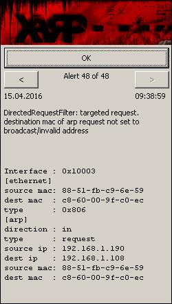

Так как со скриптом не получилось, решил воспользоваться IMPB в режиме ACL и в режиме Strict. Также включил dhcp snooping, в этой ветке
viewtopic.php?p=294620 сказано что в месте с ним включается ARP inspection. Сеть без dhcp, со статическими ИП адресами. Связки IP+MAC+Port в IMPB прописаны. Но с порта на котором включен IMPB программка xarp ( http://www.xarp.net/) показывает что идут атаки
Комментарий к файлу: Скрин окна
190.JPG [ 25.47 KiB | Просмотров: 3704 ]
ип 192.168.1.190 находится на порту где включен IMPB. Помогите пожалуйста.
