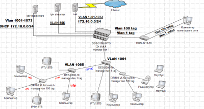

У нас сеть организована подобным образом
topologypng.png [ 148.15 KiB | Просмотров: 2551 ]
vlan свичи dir-100 находятся в сетке 10.90.0.0/16 c управляющим вланом 100, а dgs-3100 и des 3200 в сетке 10.1.1.0/24 с управляющим вланом 1. И иногда управляющий комп не видит пингованием некоторые коммутаторы, они непроизвольно пропадают, потом могут появиться. К компу мониторинга подключен des 1210-16, который смотрит в сторону сети тегировано (1 и 100 вланы), а в сторону пк смотрят нетегировано, на два разных интерфейса.
Как будет правильнее организовать наблюдение за сеткой?

Абонентский трафик там же в 1 влане?
 Заголовок сообщения: Re: Сеть из Dgs-3100 24TG,Des-3200,Dir-100
СообщениеДобавлено: Ср авг 10, 2016 14:14
Зарегистрирован: Вс авг 07, 2016 12:17
нет, абонентский трафик идет по отдельным вланам (1001-1073), по влану на каждый des-3200.
