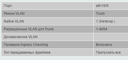

стремлюсь к тому, чтобы по 2 агрегированным линкам бегали тэггированые пакеты, агрегация вроде как заводится, а вот со вторым как то не срослось...
Имя системы DGS-1510-52
Версия Boot PROM Build 1.00.012
Версия ПО Build 1.20.011
Версия HW A1
настройки дефолтные

У Вас уже создана группа агрегированных портов? или Вы пытаетесь сделать 1 тегированный аплинк?
Нет, при дефолтных настройках, на 1228 нужно аплник порт отметить тегированным в 1 влане, на 1510 аплинк порт сделать транковым,, и все.

Александр, добрый день. Так и делаю. Делаю на обоих портах, с обоих сторон, которые входят в транк. Проверка пингом.

Попробуйте сначала настроить 1 линк между коммутаторами. Для объединения двух портов нужно настраивать link aggregation, а затем уже делать настройки для агрегированной группы через мастер порт.
