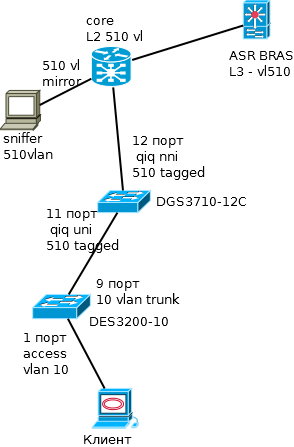

есть вот такая схема
Core cisco
DGS-3710-12C
DES3200-10
клиент
Клиентский траффик (ipv4 и Ipv6) (10 влан) уходит с DES3200-10
и на 3710 на этот тегированный траффик через selective qinq навешивается 2й тег. (510 влан)
А дальше снифим трафик с Core в 510 влане. и вот что видим..

схема тестового стенда в аттаче.
еще раз повторюсь. на 3710-12С - ipv6 траффик из пользовательского 10 влана - не оборачивается вторым тегом, а просто меняется тег из 10->510
И на сниффере видно что траффик Ipv6 от клиента - без каких либо меток. IPv4 оборачивается корректно.
Комментарий к файлу: Схема тестового стенда
vl510.png [ 21.36 KiB | Просмотров: 5822 ]
