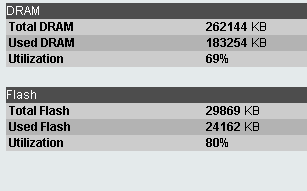

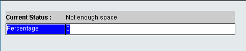

Добрый день!
При попытке прошить коммутатор DGS-3120TC выдаёт ошибку что недостаточно места
Снимок1.PNG [ 2.74 KiB | Просмотров: 2412 ]
Снимок.PNG [ 1.59 KiB | Просмотров: 2412 ]

Видимо, это имеется в виду: "Для DGS-3120 Series (rev.A1/A2) при обновлении с v1.02 до v2.50 и выше необходимо сначала обновиться до v.2.00.010"
