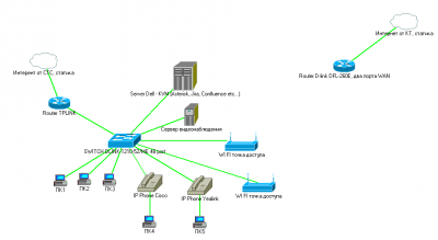

Есть локальная сеть, картинка приложена к сообщению.
Возникли проблемы - постоянно выбивает IP телефоны, нету дозвона.
Сеть без VLAN'ов и прочей прелести. Как бы один широковещательный домен (плоская сеть).
Знающий человек говорит что одно из устройств (компьютер) флудит в локалку и тем самым нарушает работу других устройств.
Дано:
1. SWITCH DLINK DGS-1210-52/ME
2. РОУТЕР DLINK DFL260E
Короче хотим сделать так:
1. Отделить VoIP от трафика PC через VLAN
2. Отделить гостевой трафик WI FI через VLAN
3. Оставить ПК в широковещательном домене
4. Настроить роутинг между VLAN
5. Подключить DLINK DFL 260E за место обычного роутера TPLINK.
6. В DFL 206E подключить два провайдера СТС и КТ
7. Проброс портов до разных серверов
Есть еще такая проблема - многие компы подключены в сеть через IP телефон (порт LAN), соответственно кабель от Свитча втыкается в Cisco (порту WAN).
И поэтому не знаю как сделать VLAN по порту, так как один порт используется для телефона и ПК.
Может быть сделать через другой тип VLAN, например по MAC адресу?
Работает ли функция Mac Based VLAN на коммутаторе DLINK DGS-1210-52/ME, чтобы отделить голосовой трафик?
Как бы сделать сеть по стабильней?
Сеть.PNG [ 17.15 KiB | Просмотров: 2320 ]

Нужен пример вот такой настройки, только в веб интерфейсе - http://www.dlink.ru/ru/faq/62/955.html
CLI не хочется юзать
