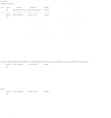

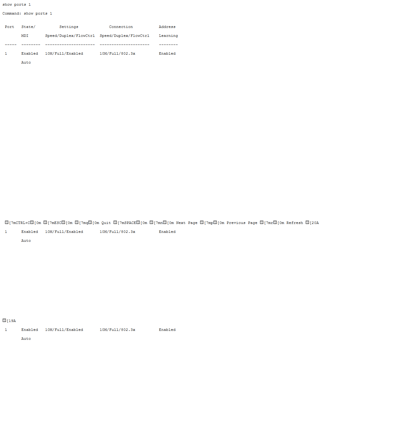

Добрый день. Имею проблему с cli на коммутаторе des-3200.
Есть телнет PHP-обвязка, авторизуется успешно, команды принимает. Но в некоторых командах возникают проблемы с выводом.
Например, такая, как на скриншоте. Коммутатор добавляет в вывод спец-символы, что мешает парсить ответ.
Хотелось бы выключить это.
dlink-fail.png [ 19.91 KiB | Просмотров: 2198 ]

disable clipaging

пробовал перед основной командой слать disable cli
ничего не изменяется
