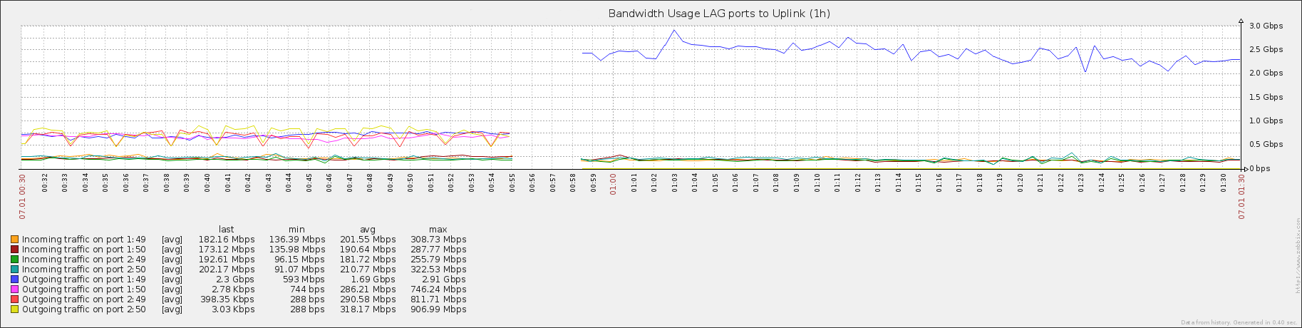

После обновления прошивки с версии 1.70.B022 до 1.80.B005 выявился баг. Слетел алгоритм хеша при выборе порта для отправки в LAG группе. До обновления был выбран алгоритм "L4 Port Source Dest". После обновления в настройках тоже был выбран этот метод хеша, но на практике работал какой то другой. На следующем графике хорошо видно как изменился метод хеширования после обновления и перезагрузки коммутатора:
grafic.png [ 71.21 KiB | Просмотров: 6150 ]
Исправило ситуацию, выбор отличного от "L4 Port Source Dest" алгоритма хеша и затем повторная его установка.
