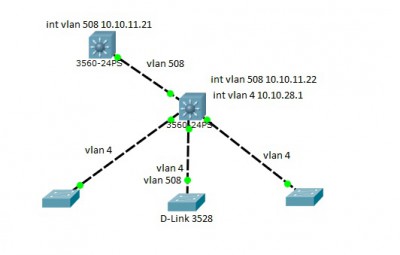

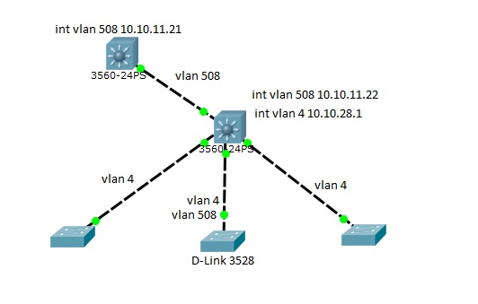

Имеются непонятные моменты с настройкой multicast на свитче данной модели.
5328 подключен через 25 порт к Cisco, на которую приходит мультикаст.

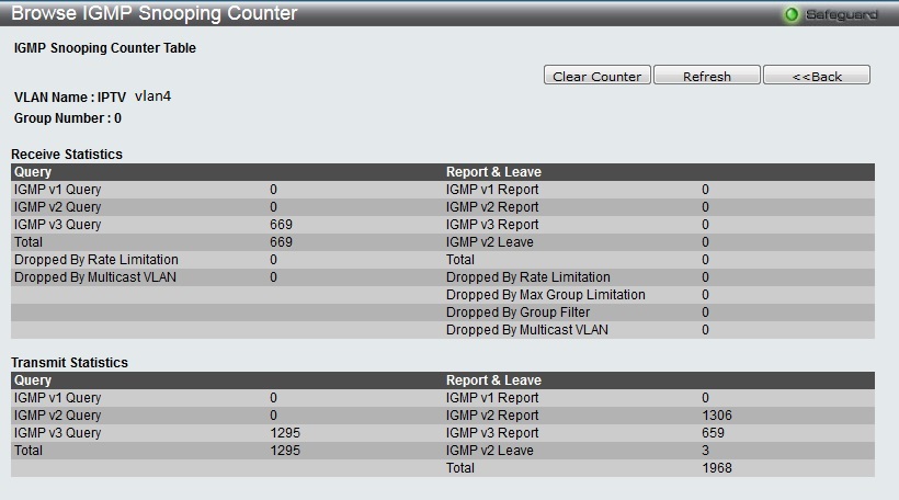

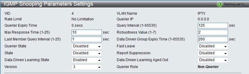

На D-Link'e настроил igmp snooping на 4 vlan. По логике вещей Querier IP должен быть IP-адрес vlan 508 10.10.11.22 свитча Cisco #2, к которому D-Link непосредственно подключен, но по факту 0.0.0.0
Счетчик снупинга и настройки vlan в web-интерфейсе прилагаю.

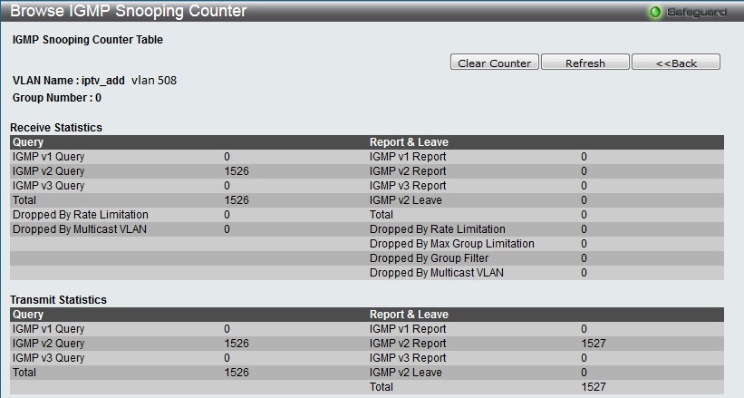

Решил пойти другим путём. Прокинул напрямую на 5328 vlan 508. Querier IP определился, интерфейс vlan508 Cisco #1. Но Packet Statistics не радует.
Хотелось бы понять основные нюансы с настройкой, ибо пытаться попасть пальцем в небо уже порядком поднадоело.
Комментарий к файлу: Packets vlan 508
countvlan508_50.19.jpg [ 93.62 KiB | Просмотров: 2866 ]

Комментарий к файлу: Общая схема
net.jpg [ 27.08 KiB | Просмотров: 2866 ]

Результаты по vlan 4
Комментарий к файлу: Count vlan 4
countvlan4_50.19.jpg [ 90.32 KiB | Просмотров: 2865 ]
Комментарий к файлу: Настройки vlan 4
4iss.jpg [ 65.92 KiB | Просмотров: 2865 ]

Немного не понятно почему вдруг по "логике вещей" если вы прокидываете только 4 влан на 3528 должен появится Querier IP 10.10.11.22 в 4 влане 3528. На циске на интерфейсе 4 влана включён IGMP? Если да, то Querier IP должен появится как 10.10.28.1.
 Заголовок сообщения: Re: DES-5328 и Multicast
СообщениеДобавлено: Пн дек 28, 2015 11:05
Зарегистрирован: Чт дек 24, 2015 15:16
Да, спасибо. IGMP на 4 vlan включен. На других свитчах Querier IP успешно определяется на vlan 4 как 10.10.28.1. На 508 vlan тоже всё хорошо: 10.10.11.21.
IP-адрес vlan 4 на циске доступен из-под этого проблемного свитча. Но Querier IP не определяется. И в 508 тоже.
У меня два мультикаст вилана: 508 и 4. Судя по отчетам, свитч ни в одной из vlan не получает репорты и ливы.
Я пробовал принудительно на циске из-под vlan 4 запросить командой ip igmp join-group. Запрошенная группа прилетает на все свитчи.
Соответственно, я что-то делаю не так при настройке свитчей доступа D-Link. В мультикасте я не силён. Мануалов, которые помогут решить проблему, я не нашел.

На 3552 видно только это:
config cpu_filter l3_control_pkt 1-51 igmp_query state enable
На source порту стоило бы выключить.
На 3528 ничего особого не увидел. Попробуйте создать только один мультикаст влан 4.
Без создания профиля MediaAlliance 224.0.42.0-224.0.45.255 и без профилей limited_multicast_addr на портах.
На циске IGMPv2 включено? Судя по скриншотам какие-то query есть, но они v3.
