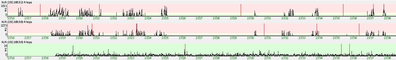

Есть три коммутатора (все rev. C1) - 1 шт. DES-3200-52 от которого подключены 2 шт. DES-3200-28.
Все были на прошивке 4.39
Решили в качестве теста прошить их на 4.42 - в результате после прошивки появились потери до коммутатора 3200-52, порой до 100% потерь при пинге по 32 байта.
На оставшихся двух 3200-28 увеличилось время ответа и временами проскакивали потери по 1-10 пакетов.
Выключение абонентских портов не помогало.
В итоге - откатили прошивку на 3200-52 прошив на 4.39 - потери на нём исчезли, на 3200-28 (на них осталась прошивка 4.42) их стало меньше, но время отклика на пинг скачет. (см. приложенный файл)
Что может быть такое?
Ещеё заметили интересное:
при прошивке 4.42 на коммутаторе агрегации (DGS-3100-24TG) видно мак коммутатора появляется там в двух VLAN - в управлении и в абонентском.
VID VLAN NAME MAC Address Port Type
115 HOSTS 9c:d6:43:1a:21:80 1:9 dynamic
332 MANAGEMENT 9c:d6:43:1a:21:80 1:9 dynamic
Это характерно для двоих коммутаторов которые являются транзитными. Мак коммутатора 3200-28, от которого не подключены другие коммутаторы, на агрегаторе появляется только в VLAN управления. Но потери до него также имеются. Конфигурции на коммутаторах одинаковые.
Причём в результате сбора статистике выяснилось - что чем больше активность абонентов - тем выше потери до коммутатора.
scrloss.JPG [ 58.61 KiB | Просмотров: 9666 ]

Явно что-то с защитой процессора или что-то такое. Когда теряется связь до коммутатора - связь до абонентов даже не ухудшается!
